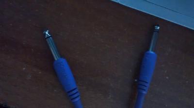

Buenas, pues lo que pasa es que tengo un cable marca kirlin que ha estado funcionando bien hasta hoy, cuando lo conecto emite ruido pero muy bajito a comparacion de como lo hacia antes, cuando toco la punta que esta conectada al ampli hace ruido pero no hace sonido de la guitarra, he verificado si es la guitarra pero no, porque aunque este desconectada el cable funciona de igual manera, solo que cuando toco la punta que esta conectada y mi guitarra esta conectada, solo se mutea un poco el ruido pero no suena nada, alguien sabe que pasa? gracias de antemano

#2 hola, pues no se puede desmontar ni desenroscar, es un tipo de "caucho" o plastico blando recubriendo todo el cable

Podrias subir alguna foto? Entonces la unica solucion para salvar el cable seria comprar los plugs macho, cuestan unos 50 centavos, resoldar el cable y ya quedaria funcional nuevamente, pero sube la foto aver si si se puede realizar eso asi

#4 El cable es tal que asi, no se si valga la pena reemplazarle los conectores o ya directamente comprar otro

Ya, en tu caso lo que yo haria seria cortar el cable donde llega a el plug, asi queda como un cable nuevo, compras el plug, soldas coml es debido (hay muchos tutoriales en youtube) y quedas con un cable practicamente nuevo y facil de arreglar, por cierto, no se de cuantos metros es el cable, pero podrias hacer uno nuevo si quieres, a un tercio de su precio en el mercado, compras los metros que quieras en una tienda de electrónica, te recomiendo que sea stereo sin blindaje, y compras los plug que te digo, asi podrias hacer un cable de 10m al precio de uno de 4m y mucho mejor
