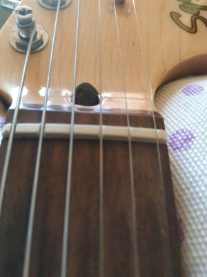

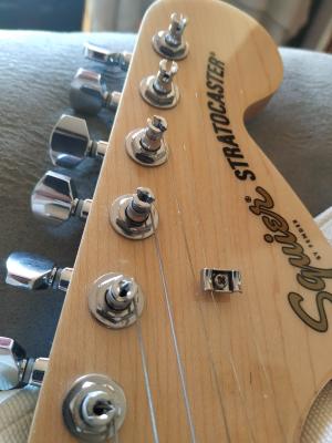

#24 Marchando!! La guitarra esta como vino de la tienda, me llego desquintada y me dijeron que se la volviese a mandar para otro ajuste aunque ellos aseguran haberla ajustado antes del envio, pero paso de que se pegue otros dos viajes entre ida y vuelta en manos de empresas de transporte en las cuales he trabajado y se bien lo que se hace con los paquetes :va_a_ser_que_no:
Te adjunto unas fotos, lo siento por la calidad pero tengo un Xiaomi y una Squier no damos pa mas :sonrojado:

Yo ahí veo aparentemente todo correcto. Quizá mejorable, pero correcto.
¿Cual es el problema, se te desafina al hacer bendings?

#26 No se si es por los bendings o porque pero en cada sesion (2-3 horas)tengo que afinarla 1 vez a parte de la del comienzo... Tampoco es algo que me quite el sueño es 1 minuto.
