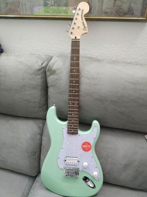

#16 Mi guitarra solo tiene una pastilla, la humbucker del puente. Hice un consulta en la web de Tonerider diciendo que tipo de musica tocaba (Extremoduro, Metallica, RHCP, Green Day, Blink-182, AC/DC...)y me respondieron que siendo imposible abarcar todo con una sola guitarra y pastilla ya que algunos grupos estan en las antipodas tonales de otros, pues que lo que mas se acercaba a lo que estaba buscando, segun ellos era la Generator. Y puestos a cambiar la pastilla por 15-20 euros mas le meto pote, jack y cableado de calidad,incluso podria barajar el consensador pero ahi ya me pierdo un poco mas.
Adjunto foto de la susodicha.
Félix Pérez Sarmiento
por el 04/01/2023
Siendo asi perfecto, yo pensaba que era una HSS. Yo en mi caso en principio solo cambiaria la pastilla. El pote cts si el tuyo ves que funciona bien creo que no se lo vas a notar y el jack pues siendo nuevo no se hasta que punto sera una mejora
