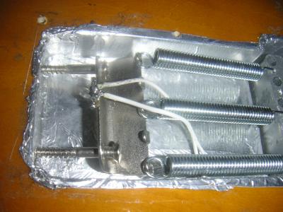

El que tu llamas vivo, es el cable blanco que va desde el pote de volumen creo a la placa con los tornillos que mantiene en tensión los muelles que en el otro extremo se fijan al bloque del puente. Si el cable blanco que pego al apantallado de las pastillas y el jack lo sueldo a esa placa también, está mal ? Tendría que soldarlo al bloque del puente ? Agarra bien la soldadura ahí...? Dios ! es la primera vez que hago esto que para mucha gente del foro es básico, pero que a mí no me queda muy claro... :rolleyes:

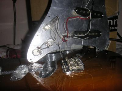

El caso es que llevo mucho tiempo con un Squier Strato vieja que quería restaurar. He mirado los vídeos de Frasco de como apantallar una Strato para eliminar el ruido de las pastillas de bobina simple que con el tiempo se vuelven molestos. Como ese proyecto lo tengo parado hasta que solucione ciertas partes del mismo, Ví una ocasión de aprender algo con la guitarra del colega. :perdon:
La guitarra tenía el problema de que no tenía sustain en la pastilla del puente. Tocando con distorsión, el volumen al dar un acorde o una nota, se desvanecía demasiado pronto. Algo así como cuando tienes una guitarra de pastillas activas y las baterías están "a punto de morir". Como te dije, levanté el golpeador y corté los 2 cables que van al jack y el cable que va soldado a la placa que sostiene los muelles del puente agarrados al cuerpo de la guitarra.Puse papeles en cada cosa. Después forre con la cinta de aluminio las cavidades del cuerpo y el golpeador al que le quité, sin dessoldar nada, el circuito.También le rocié spray de limpieza de componentes eléctricos(0 resíduos) a los potes y el selector... Volví a montar todo después de haber puesto un cable pegado al apantallado de los huecos de las pastillas y el hueco del jack, soldando el otro extremo a la placa de los muelles. Resultado, no suena ni a tiros, no hay senial en la pedalera.
Vuelvo a abrir el jack pensando que me hubiera equivocado y hubiera soldado los cables al revés. Invierto el orden, sueldo y monto. Entonces la guitarra suena algo pero al subir el volúmen hasta la mitad. Después, de la mitad hacia el máximo pierde volúmen hasta dejar de oirse.
Pienso también en la posibilidad de haber montado la guitarra demasiado rápido sin esperar a que el spary hiciera su trabajo y se volatilizase del todo...
El fin de semana la miraré otra vez. A lo mejor consigo un multímetro decente y puedo medir sin demontar. Subiré fotos.

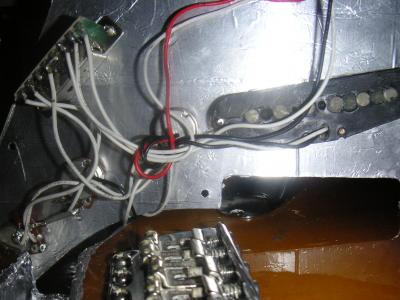

He sacado unas fotos y he comprobado que las pastillas funcionan, dando golpecitos y subiendo el volúmen en cada posición del selector. Como dije lo que me resulta raro es que al empezar a subir el volumen no se oye nada hasta el 3.De este al 7 0 8 sube el ruido. Pero del 8 al 10 desaparece. Esto lo hice sin cuerdas, como digo golpeando suavemente sobre los imanes de las pastillas con los dedos. Con cuerdas a guitarra no se oía. Sigo perdido, que deberá hacer ahora...? Pegué un cable al aluminio en el hueco de la pastilla del puente y lo empaté con otro que habiá pegado al aluminio del hueco del jack y después lo pasé al hueco donde los resortes y el bloque del puente. Lo soldé como he dicho a la placa que fija los resortes a la madera del cuerpo junto con el cable que viene de circuito de pastillas y potes que va soldado ahí también...
