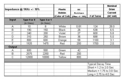

¿Alguien tiene a mano un tanque de reverb para confirmarme las pedancias de los 2 inductores?

Adaptadores (o bobinas) de impedancia;
¿Cuanto han de medir?
¿Es normal que la bobina del out me de "continuidad" con el tester?
La bobina del IN me da un valor en ohmios.

Hola! He encontrado esta tabla por otro foro en inglés que hablan del tema. A ver si te sirve de ayuda....
Otro tipo dice que ha medido las impedancias , y que una le da entre 2-8ohm (imagino que ahí radica la variación que comentas) y la otra 220 ohm
Te dejo enlace:
https://www.thegearpage.net/board/index.php?threads/can-you-measure-reverb-tank-impedance.802017/
