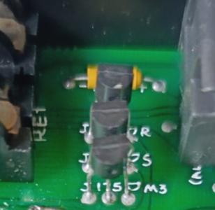

Me han comentado que puede deberse a fallo deñs transistores j175 de FX loop. Hay tres en concreto, pero no sé de qué valores son y en el esquemático no aparece o no sé verlo.

Gracias, voy a comprar los tres j175 y los voy a sustituir a ver si ahí está el problema.

J175 cambiados por unos nuevos y no funciona.
