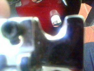

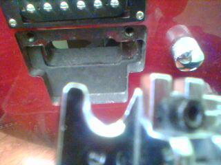

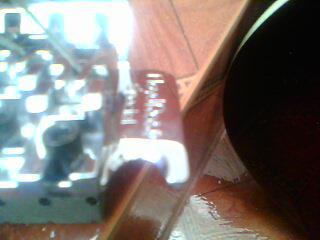

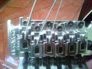

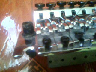

Hubo un problema con mi cámara digital y salían las fotos muy borrosas cuando ponía la cam muy cerca, así que me tocó tomar las fotos con mi celular haha
Espero que sirvan de algo:
Sebastian Giraldo Martinez
por el 24/07/2012
faltaron algunas xD

Buf... con las fotos con esa calidad es que no se ve apenas nada... aunque en las cuchillas, no se si es efecto del brillo, pero se quiere ver una muesca.
Tú debes confirmarlo... la cuchilla debe ser una media luna perfecta y en la foto parece que tiene un par de mordidas y aristas rectas... es así? o es efecto del móvil?

Haha perdón por la calidad, ya dije el problema.
Pues no, la media luna no es perfecta, la verdad si hay imperfecciones :S Hay como unas "muescas".
¿Tiene arreglo? :/

Se puede intentar afilar la cuchilla nuevamente, siempre que el daño no sea muy grave... pero claro, alguien que sepa. Por otra parte también puede que no sirva de nada, ya que esos puentes son de calamina con un endurecimiento en la zona de las cuchillas, por eso se rompen a placer... si te has cargado el endurecimiento, no va a servir de nada afilar...
Otra opción es comprar una base de floyd y cambiar todos los componentes de tu puente a la nueva base. Todo es buscar lo que vale esa base y preguntar a algún luthier que le eche un ojo y ponderas tú que te trae más cuenta
