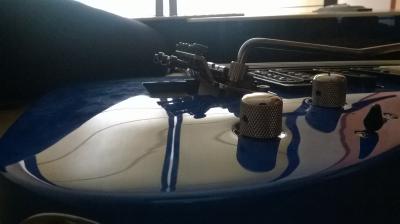

Hace un par de dias compré en Thomann una ESP ltd mh-103qm con puente flotante y todo parecia estar en perfectas condiciones .
El problema vino a raiz de cambiar el calibre de las cuerdas a 12-56 ya que suelo tocar en Drop B/C , pues bien , afino y cuando vuelvo a afinar la sexta cuerda esta como 1 tono o 2 por debajo y vuelvo a afinar asi sucesivamente... y el puente esta demasiado levantado.

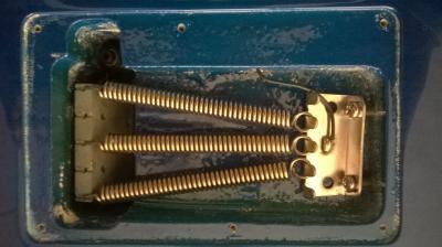

He probado sin resultado apretando los tornillos de detras y cambiando los muelles de posicion .
Despues de esto muy a mi pesar estoy planteandome cambiarla por otra de puente fijo , concretamente la Cort kx5 pero no se si es buena idea...

Es que lo que has hecho es un poco bestia...
No puedes cambiar el calibre de cuerdas sin ajustar la guitarra al completo.. pero es que tanto para puentes fijos como para puentes floyd rose!
Al aumentar el calibre aumentas la tensión y por tanto la guitarra debe ser reajustada, es un poco delicado ya que hay que tocar tanto alma del mástil como la tensión de los muelles del puente.
Te recomiendo que aflojes las cuerdas YA, la lleves a un luthier y le expliques lo que has hecho y cómo quieres que quede.

de todos modos creo que si pongo un muelle mas o otros 3 de una tension superior se solucionaria.

Pues como te han dicho, lo primero que hay que hacer para poner ese calibre es reajustar la guitarra... meter más muelles porque si no el puente no va a quedar en su sitio, pero aparte lo que te está pasando es algo perfectamente normal... todas las cuerdas tiran del puente, por tanto, cuando aprietas una, se aflojan las demás... y con eso hay que ir jugando, pasando de la nota, para que luego quede afinada cuando se baje con las otras cuerdas.
No hace falta devolverla a thomann sólo por eso, únicamente hay que aprender lo que uno tiene... de todas formas posiblemente no te acepten la devolución si se la das así como se ve en las fotos eh, y no es coña

Hola, tuve una ltd mh-100 y para afinarla en SI, tuve que ponerle 2 muelles mas, con los que traia de fabrica era casi imposible hacerlo.

Lo que dice el compañero es que tuvo que meter 2 muelles más para compensar la tensión del calibre para esa afinación... eso es algo que tú también tienes que hacer, pero no te libra del ajuste... eso es parte del ajuste
