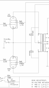

Si, tienes razón. Esta foto es de cuando los estabamos midiendo. Ya estan soldados de nuevo, el chico midio bien donde se soldaban (con el esuqema en mano) para que no hubiese problema.
Puede ser que no sean originales. El ampli ha sido reparado tres o cuatro veces ya a lo largo de los años y no se que ha habido que hacerle en cada reparación...

Jeje, vale vale, comprueba también los 2 diodos de protección que puede haber uno traspasado o casi y están relacionados con el standby

Pues nada, hemos comprobado los dos diodos y no había ninguno traspasado...
Hemos cambiado los dos condensadores que os había comentado y no se ha solucionado nada. Mismo problema al quitar y poner el standby aunque el ampli sonaba y funcionaba con normalidad.
Despues le hemos puesto el condensador que menciono el compañero en el standby y al quitar el standby ha pegado un petardazo adicional al que ya hacía y supongo que se ha roto algo más porque ya no suena... Lo hemos dejado por imposible, se ha quedado un carísimo pisapapeles...
Simplemente para deciros que lo de poner el condensador de chispa no lo recomiendo.
Un saludo.

Sorprendido me quedo de que te haga más ruido, esto no es ningún invento, se usa para proteger contactos desde siempre,
El circuito de standby del screamer es inusual en el sentido de que no interrumpe la tensión, sino la derivación a masa, pero eso nunca debe estropear como dices el amplificador,
Como bien dice Tony y muchos constructores de boutique de amplificadores los interruptores de standby se ponen porque lo piden los clientes no porque sean necesarios
Toni, una cosilla, ¿cuando tu tienes el interruptor de power activado y el standby apagado unicamente tienes con tension los filamentos siempre verdad? ¿y al accionar el standby es cuando metes caña al circuito de A.T? pues entonces como tu bien me enseñaste, estos chasquidos pueden ser provocados por algun condensador de la fuente en mal estado de los que alimentan los nodos del previo, etapa de potencia, inversora, etc. ¿podria ser, verdad?

Si claro, es lo primero que puse, pero el compañero dijo que había cambiado todos los condensadores,
