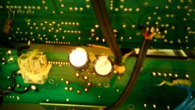

Mi colega ha abierto el ampli y medido todos los electrolíticos... Salvo uno que parece que estaba un poco suelto todo correcto... El que estaba suelto es este de la foto, no se si es a los que te referías...
Son de 4700 uf y 16 v
Lo cambiará a ver, pero no las tengo yo todas conmigo la verdad...
Alguna idea más? Por si acaso hemos pedido el que me dijiste para poner en el standby a ver...

Compi así a bote pronto veo dos condensadores con una patilla desoldada, lo primero repara eso
