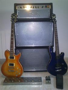

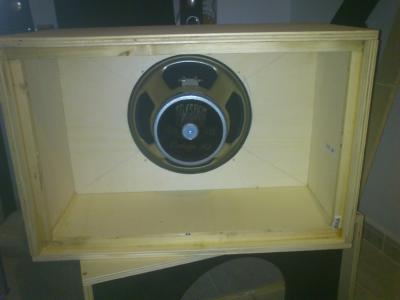

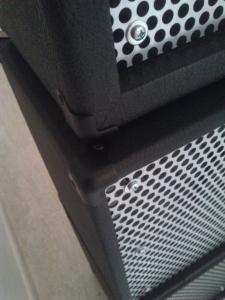

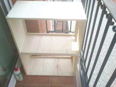

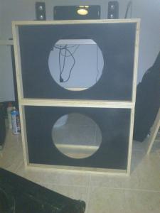

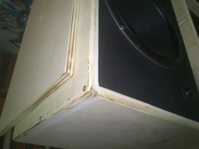

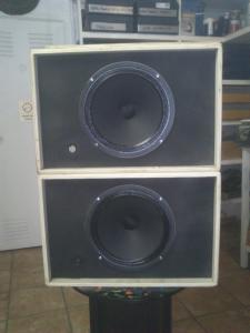

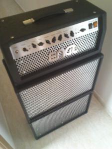

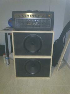

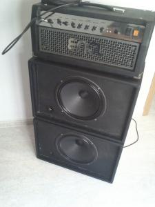

bueno pues como no encontre ninguna pantalla que tuviera la medida que buscaba para mi cabezal y las 4x12 son muy pesadas y mi 2x12 ya me parecia aparatosa de transportar me hice esto, ahi os lo dejo

bueno tio, al final te han quedado tan bien las pantallas como el post. Enhorabuena!
por cierto, me parece muy buena idea esa de poner en dos partes distintas los conos para transportarlos mejor.

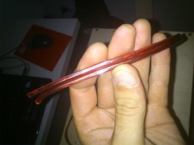

Como has hecho las conexiones entre pantallas, serie, paralelo?? o es que el ampli tiene mas de una salida?
nota, si puedes editar el nombre del hilo y pones 2x1x12 queda mas descriptivo.
Un saludote, y sigue asi.

Muchas gracias tío , el ampli tiene varias salidas entre ellas 2x16 ohm que e lo que tiene cada uno de los v30

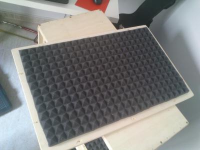

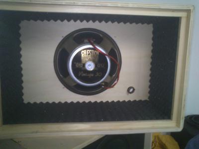

Joder macho, que buena pinta!!!Facil de manejar y de gran sonido seguro ya que has imitado a las Engl pró con las espuma interior , me equiboco? El otro día abrí la 2x12 pro de Engl y llevaba esa misma espuma. Tambien le has cambiado el frontal al cabezal verdad? Todo integrado!!!

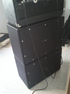

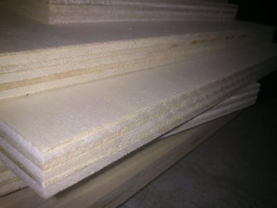

Jaja,gracias compis, de hecho son una especie de engl 1x12 " oversized", son de contrachapado de 17 mm, las cantoneras y las asas son idénticas a las engl pero en negro, de hecho parte de el frontal, también le cambie las cantoneras al cabezal para que se viera todo igual, el interior d espuma acústica,como bien dices lo copie de las pro de engl y L bass réflex también lo coloque igual que en las engl y el tamaño exepto el largo es igual también pero más larga para que el cabezal no sobresalga por los lados y el tolex es prácticamente igual también,
Espero que os sirva.si os lanzais a hacer algo parecido, suenan espectaculares y es muy gratificante.
Gracias y saludos!!

Si no me equivoco , la espuma solo va en la tapa posterior y no en los laterales ..
Una vez probé a forrar el interior de pantalla y toda forrada sonaba un poco mas apagada ( oscura ) que con la tapa posterior solo.
Es cierto, solo la lleva en la tapa trasera y me preguntaba como sonaría forrandola entera :| ....gracias compañero por la info!!!

Hize pruebas de sonido con distintas conbinaciones ,sin y con bass réflex...ya que hay muchas pantallas de boutique que vienen forradas totalmente exepto el frontal, ,mejoró muchísimo el sonido, con más graves, cosa que viene bien si usas los v30 que tienen un tono más bien chillón ,y a demás el engl screammer es también un ampli muy chillón pues con esto, he he conseguido el mismo tono pero con más cuerpo, y el problema de que "suene oscuro" se soluciona con el bass réflex, este hace que no se acumulen los graves dentro del recinto.. Al final la decisión fue toda forrada exepto el frontal y hacerle un y ponerle el bass réflex, y el resultado ha sido fantástico.
