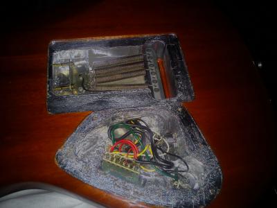

Hola, tengo un problema, apantallé mi guitarra porque hacía mucho ruido, comencé por la parte de la electrónica, al terminar la probé y hasta ahí todo bien, sin ruidos molestos aunque le subiera el volumen y tono pero cuando apantallé la parte donde van los muelles comenzó de nuevo a hacer el mismo ruido molesto. No tengo idea de que hice mal.
Así me quedó

Pues lo que hiciste mal es apantallar la cavidad de los muelles... está claro, si no quedó bien o no está bien conectada está metiendo mierda
De todas formas, aparte de todo no era necesario... el apantallado es para la electrónica, revisa el principio de Faraday... no hace nada apantallar los muelles, los muelles están puestos a tierra, que ya mismo vais a apantallar la caja de cartón donde viene la guitarra :D
