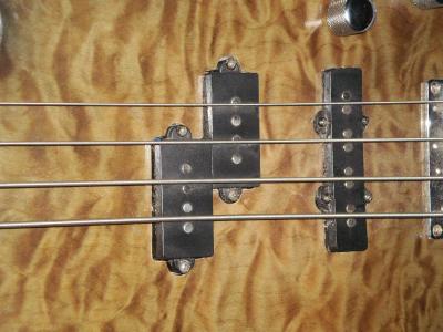

Hola compañero, pues como tengo 2 camras separadas y sin pickguard fue eso, conecte el apantallado de las 2 camaras con el apantallado en la parte posterios con unos cables.
Pero como siempre hay peros , ahora ese sonido de interferencia que se escucha y que se quita cuando se tocan o las cuerdas o el puente sigue ahi pero a bajito volumen.se puede eliminar por completo?? adjunto foto de los pickups.

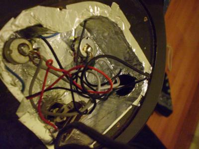

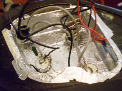

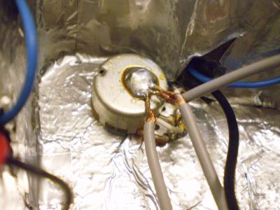

lepr88
por el 25/10/2011
Pues visto que nadie responde adjunto mas fotos a ver que puede ser si alguien me ayuda.
AMbos, el potenciometro de tono y volumen funcionan como volumen,
o unico que hice es apantallar toda el bajo y unir los apantallados de la parte posterior de el bajo y de las dos camaras de los pickups con un cable,
El cableado original lo deje asi, solo el cable que venia del puente hacia al pot de tono lo uni al apantallado posterior,antes y despues de unirlo no hubieron cambios.
saludos
P.s Hay muchos dobles cables en el circuito, muchos de ellos estan soldados por una aprte a la lengueta de los pot y por otra a su carcasa....
las conexione en el switch de 3 vias no lo entiendo para nada,
