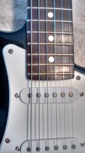

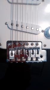

Observándolo ahora, si que aprecio que el puente está más separado del golpeador en la parte de la sexta cuerda.
Quizá ajustando eso se corrigiese bastante.
Puede ser?

Bueno chicos, gracias por vuestra ayuda.
Parece que esto ha quedado bien.
He tocado primero el puente pero no ha sido suficiente.
Pero luego he soltado el mástil, lo he alineado y vuelto a apretar y ya ha quedado la cosa mejor.
Ahora voy a quintarla y dejar la acción a mi gusto.
