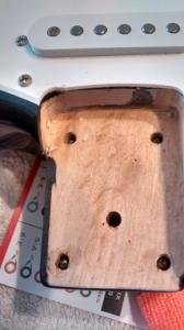

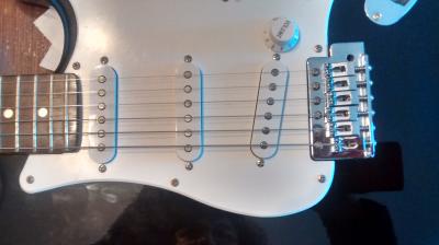

Acabo de pillar una Aria de segunda mano (gratamente sorprendido con ella, por cierto).
Quiero ajustarle la alineación del mástil.
Subo unas fotos y a ver que me acosejáis que haga:
BeyTone
por el 07/12/2015

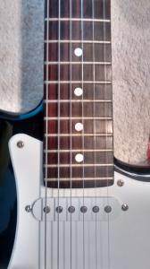

Uff! vaya desviación... tienes fotos de las cuerdas a la altura de la cejuela, y de la placa y el cuerpo por detrás en la unión el mástil? Esos agujeros parecen deformados, dados de sí. Cómo están los agujeros del mástil?
Mejor esperar al consejo de sabios. A mí de primeras, se me ocurre rehacer los agujeros en cuerpo (parecen dados de sí) y mástil, tras tapar los existentes con espiguillas y cola, asegurando que esta vez está todo alineado. Quizá tengas que retocar el neck pocket, o calzar el mástil...
Diegucho
por el 07/12/2015
Curioso...casi siempre es la primera cuerda la que sale hacia afuera del diapasón en las desalineaciones que he visto...Ésta es al revés...

Afloja las cuerdas, afloja los cuatro tornillos del mástil y mueve el mástil hacia la izquierda, teniendo el diapasón de frente. Luego aprieta los cuatro tornillos mientras sujetas el mástil como forzando hacia el lado izquierdo. Si hay suerte, estará bien alineado o algo mejor que antes.
Aceituna
por el 08/12/2015
#9
Probé esto las semana pasada, pero no tuve suerte.
Volveré a probar hoy.

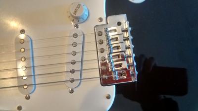

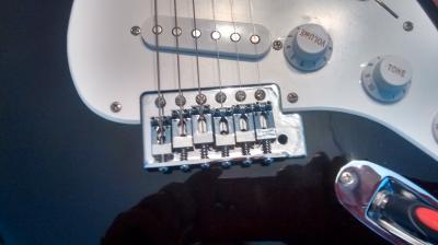

Por cierto, el puente está en su sitio? Más fotos podrían ayudar
Aceituna
por el 08/12/2015
Ahí van fotos del puente:
