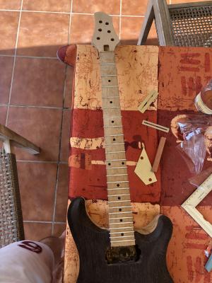

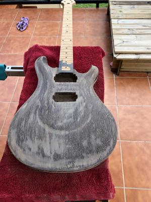

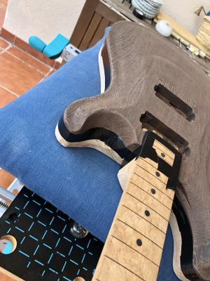

Bueno esta es pinta que tiene ahora mismo.
Solo comentar que estoy abatido, acabo de darme cuenta que el plano sobre el que estoy trabajando desde el principio es de una PRS de 22 trastes, este mástil que he usado es de 24 trastes, por tanto la posición del puente me queda.....sobre la pastilla del puente.
Para muestra el siguiente enlace.
https://docs.google.com/viewer?a=v&pid=sites&srcid=ZGVmYXVsdGRvbWFpbnxwbGFub3NkZWd1aXRhcnJhc3xneDozYTI4YTU3Mzg1ZDUyOWUz
Alguna idea?
:cry:

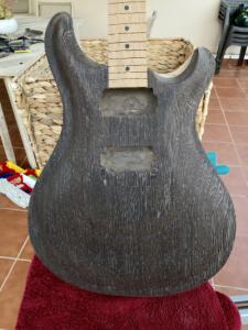

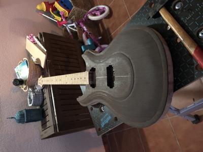

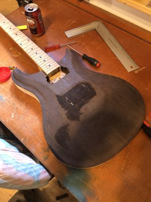

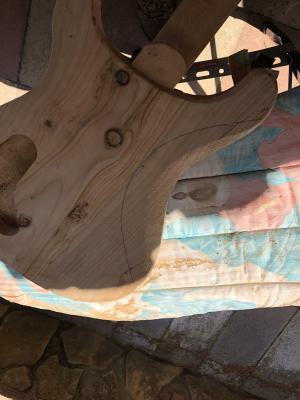

Bueno pues ha habido algún avance, con mucha paciencia corté una pieza de wengue (más las dos orejitas) y tapé la cagada de la pastilla del puente. Antes había acabado de lijar y acuchillar la tapa.
Posteriormente con una escofina, limas y más cuchilla acabe los cuernos y el rebaje trasero.
Esta tarde le he dado la masilla tapaporos a la tapa. Me falta masillar alguna imperfección más por delante y después la trasera mástil.
A medio lijar la masilla. El que no haya lijado la masilla de una tapa con grano 240 , 400 y 1000 no sabe que es lijar. He lijado hasta que he empezado a ver de nuevo microporos y ahí lo he dejado. Culito de bebe.
Estado actual.
Saludos !!!

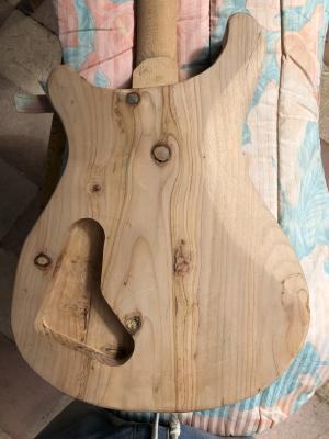

#17 Si tenéis un arce fichado en el jardin, ojo porque el mayor error que he cometido es pensar que podría sacar yo las tablas a mano, despues dejarlo liso es una locura, buscad y buscad hasta que un carpintero os saque las lonchas de los tocones.

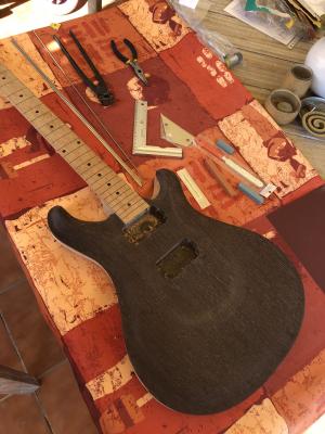

Con el verano retomamos este proyecto. Por el momento le ha tocado a los trastes, he comprado los que tenían an Maderas Barber, de tipo jumbo, y también un kit que vendían en Amazon con:
- Protector de trastes
- Piedras de pulir trastes.
- Lima para coronar trastes.
- Regleta para comprobar trastes altos (cada tres).
Todo esto me costó 15,00 € :
https://www.amazon.es/herramientas-guitarra-contiene-inoxidable-protectores/dp/B07JLH6768/ref=sr_1_fkmr0_2?__mk_es_ES=ÅMÅŽÕÑ&keywords=kit+trastes+guitarralima&qid=1562850511&s=gateway&sr=8-2-fkmr0
También compré un martillo de punta de Nylon (8,00 € en Amazon) y un botecito de Cyanocrilato (Superglue 4,50 €!!).

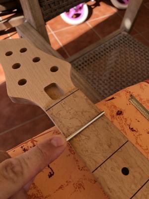

Jose Miguel
por el 11/07/2019

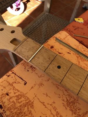

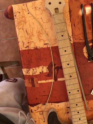

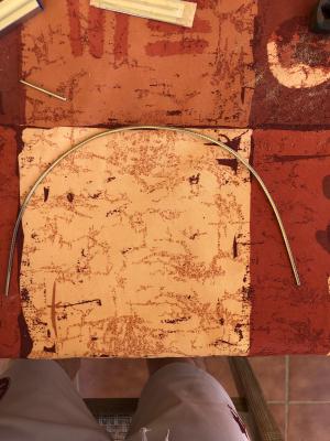

Lo primero no tengo una curvadora de trastes por lo que lo hice a mano como pude, es ir midiendo cada traste, cortar con la tenaza y presentarlo, así con todos. Como se ve en las fotos, la primera varilla la curve muy poco, luego veremos lo que pasa.
Jose Miguel
por el 11/07/2019

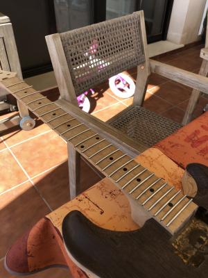

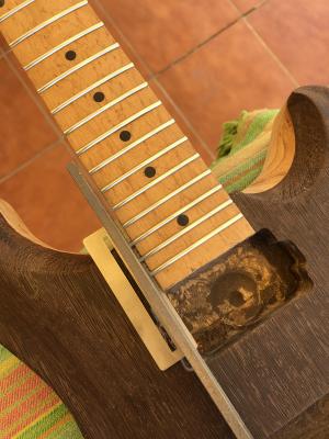

A partir de aquí, lo que hice fue coger del centro cada traste y pintar la parte que va clavada en el mástil, los extremos, con superglue, muy poquito, tanto que después al clavarlo con el martillo de nylon ni siquiera me manchó el diapasón. Me facilitó mucho la vida que el pegamento fuera de estos con pincelito.
Aqui ya están todos pegados y martilleados.
Jose Miguel
por el 11/07/2019
El sobrante que sale por los laterales se corta hasta donde se pueda con la tenaza plana y después se lima el traste a ras de diapasón, con mucho cuidado porque se puede escapar la lima y marcar el diapasón.
