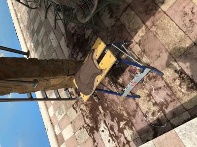

Lo primer que hice fue dar con estos aparatos tan chachis, y construirme un aserradero portátil mucho mas cutre que este, pero que mas o menos menos me servía, no me corte un dedo de milagro:

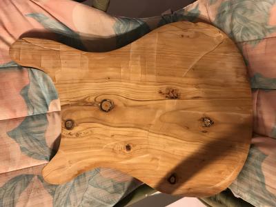

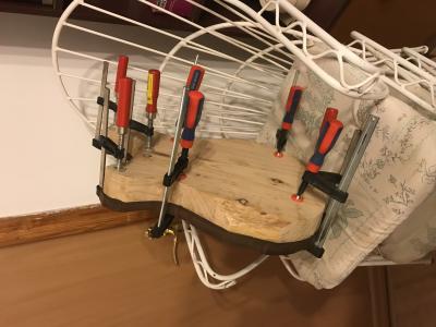

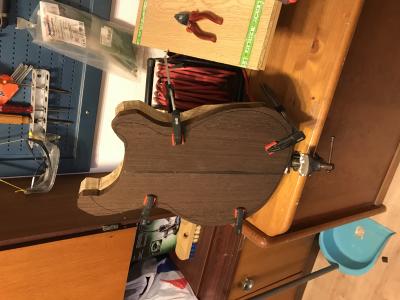

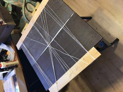

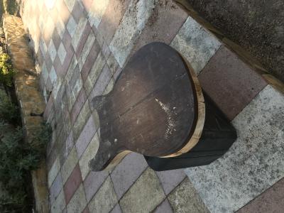

Es lamentable que al haber pasado tantos meses no haya guardado estas fotografias, porque os habríais descojonado mucho con el invento, y probablemente os habríais horrorizado con lo poco seguro que era, pero vamos, el hecho es que me compre una tapa de wengué en Madinter, me saqué una plantilla y lo encolé todo.
Así quedó el tema en bruto:

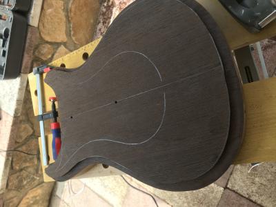

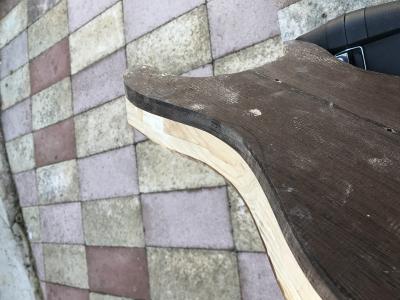

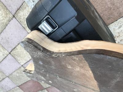

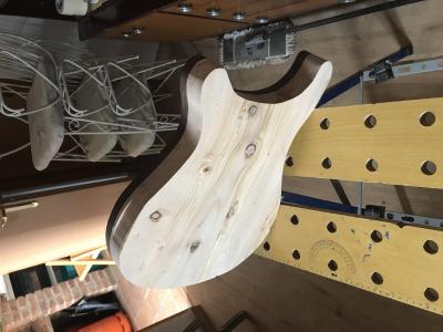

Mas tarde atornillé la plantilla por donde iban las pastillas y fresé el contorno, quedé bastante contento tras este paso aunque había dejado demasiado material de margen y me costo bastante. Un error del que aprender.

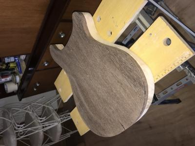

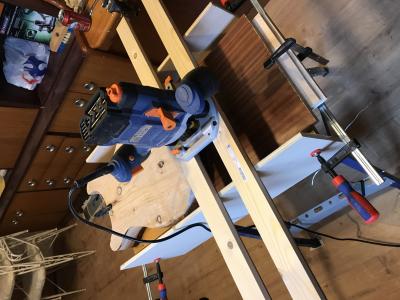

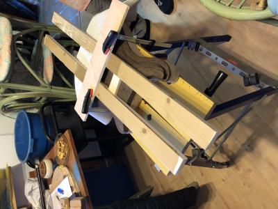

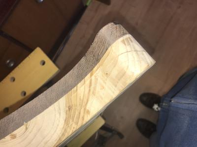

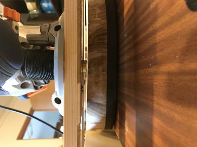

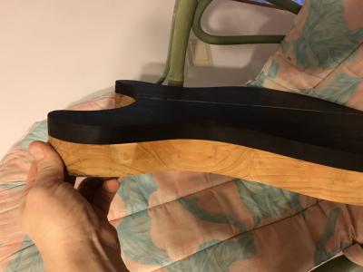

Bueno, tocaba regruesar (rebajar el espesor) en cuerpo, que me había quedado muy muy tocho, lo cual no era sencillo, ¿Como coño iba a adelgazar el cuerpo y dejarlo plano plano? Me parecía imposible, así que miré unos videos y me hice una especie de soporte para la fresadora. La cosa no resulto muy muy fina, pero sirvió. Esto es lo que quedó:
Jose Miguel
por el 07/09/2018

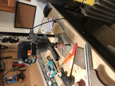

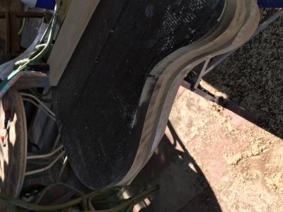

Hubo que lijar muchísimo esa trasera y darle con la cuchilla para dejarla perfectamente plana. MAs tarde compré un soporte para el taladro que me vino de perlas para lijar el contorno y dejarlo todo fino fino.

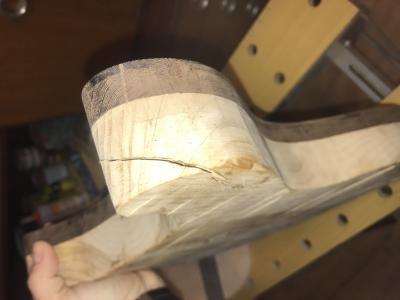

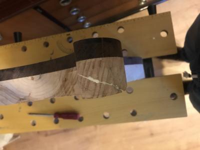

Un problema importante que tuve fue que cuando saque la loncha del tocon había una grieta en la madera. No sabia lo profunda que era, y finalmente era muy profunda. A abrí todo lo que pude y con una jeringa lo llene de titebond, sargentos y a rezar que aguante, creo que lo hará:

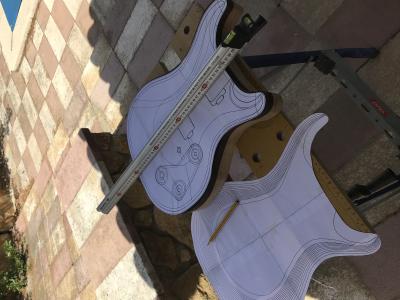

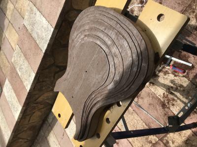

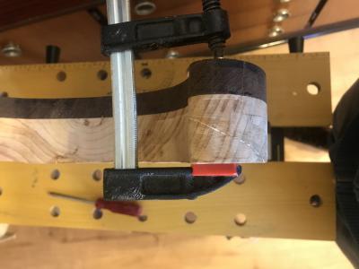

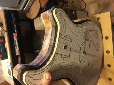

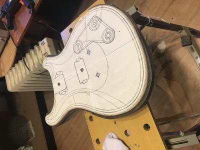

Siguiente problema, el relieve de la tapa, que es en el punto que me encuentro ahora. De nuevo a hacer inventos y pruebas. Aqui no hubo mas historias, dibuje a mano los diferentes niveles tomando como referencia unas plantillas que había impreso y fui ajustando la fresadora como mejor me pareció, un trabajo de chinos. La imperfección es bella dicen!!
Un posible problema que ya anticipo es que debería de haber fresado primero las cavidades de la pastilla y la del mástil, ya que ahora al haber hecho el relieve tengo menos superficie para trabajar con la fresadora, ya veremos si la que tengo es suficiente.

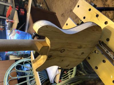

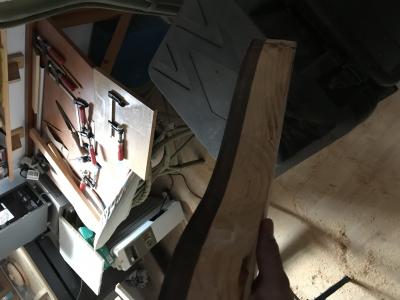

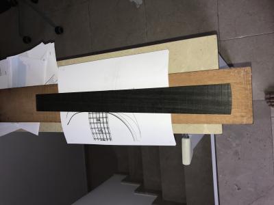

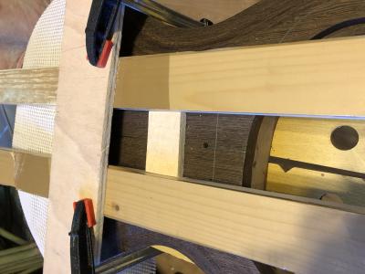

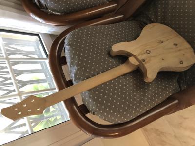

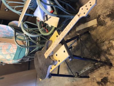

Bueno después de unos meses ha habido algún avance, en primer lugar lo de fabricarme el mástil no ha funcionado, el corte en ángulo me quedó un poco irregular, por lo que tras lijar y encolar, si bien es cierto me quedó el ángulo de la pala correcto, me faltaron un par de centímetros de mastil (Al lijar para igualar antes de encolar se quedó mas corto) así que no me servia. Creo que en un segundo intento habría podido corregir este error, sin embargo ví que el forero Marcos Jimenez vendía unos estupendos mástiles del estilo que me hacía falta y no dudé, le pillé los dos.

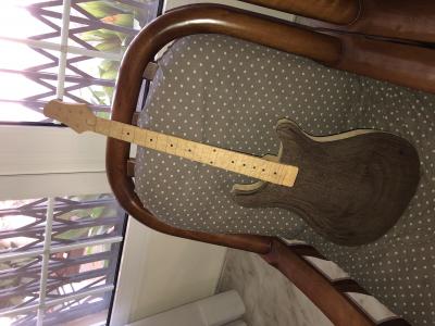

El elegido ha sido un mastil de una pieza de arce de calidad quartersaw con diapasón en "spalted". Super bonito! Gracias Marcos!

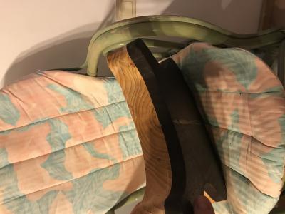

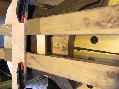

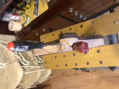

Os pongo las fotografias del fresado del pocket, el cual ha quedado perfecto, es posible sujetar la guitarra y levantarla por el mástil sin que se mueva del sitio, así que me doy por satisfecho. Ahora mismo esta ya encolada con los sargentos puestos.
El pequeño ángulo que necesito en el mástil para que posteriormente pueda ajustar una acción baja con el puente Tune-O-Matic, lo he conseguido levantando las guías por donde corre la fresadora, sencillamente poniendo debajo una tela doblada, muy profesional eh?? jaja.
Aquí no hay laser para alinear el fresado del pocket, así que se hizo como se podía, presentándo el mástil sobre el eje previamente marcado en el cuerpo de la guitarra, marcando nuevamente con el lápiz el contorno del hueco a fresar, colocar los listones donde apoyará la fresa copiadora y a fresar!!, previo visto bueno por mí y mi suegro.
El fresado se hizo en dos veces, muuuuyyy despacio porque no quería cagarla (No hice taladros previos para aligerar el trabajo de la fresadora), debido a que la fresa era mucho mas corta del espesor del cuerpo, y por tanto la primera pasada se hizo con la fresa copiadora apoyando sobre los maderos de pino, y la segunda ya apoyando sobre el propio hueco. Aún así yo pretendía que solo sobresaliera el diapasón del cuerpo, pero no ha podido ser, me han faltado dos milímetros de profundidad de fresado, y el vástago de la fresa ya estaba sacado al limite de lo que se podría considerar seguro. Es lo que hay, pero bueno, tampoco se nota mucho.
El resultado ahí está, este mastil esta por acabar, hay que colocarle los trastes, lijar bien la trasera y darle un acabado, creo que el conjunto queda precioso.
Este era el paso que mas me asustaba, que quedara el mástil bien plano y alineado con el cuerpo de la guitarra, y creo que servirá, así que el siguiente paso ya será terminar de darle forma a la tapa, redondear bordes, masillar los desperfectos y mini grietas que hay por ahí y fresar los huecos de pastillas y electrónica. Todo esto estaba a la espera de hacer bien este paso tan importante, ya que si la cagaba era trabajo perdido.
