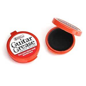

Relato aquí una experiencia que me voló la cabeza con algo parecido.
Tenía yo un lubricante de grafito por ahí y decidí lubricar el puente de la Strato. La cejuela no, porque el lubricante es negro como el tizón y no me agrada el aspecto que queda en la cejuela.
El caso es que el susodicho lubricante ya tenía sus añitos, y en lugar de parecerse su textura a una especie de vaselina, que era lo que yo recuerdo que era en un principio, pues más bien tenía un aspecto de cera o betún un tanto más consistente de lo que era cuando nuevo.
Pues bien, fue aplicar el mejunje y notar ipso-facto un empeoramiento en el sonido que no podía creer.
El sonido era mucho más apagado que antes, pero donde era más notorio era en la primera cuerda.
Al principio no relacionaba el asunto con el lubricante (aparentemente, no tenía sentido) así que revisé todo lo habido y por haber y no encontré nada que me hiciese sospechar.
Hasta que no me quedó otra que pensar en el grafito.
Fue limpiar el puente y voilá, asunto arreglado.
Era como un velo que enmudecía los agudos de forma drástica.
Os podéis imaginar a dónde fue a parar el botecito, y adjunto una imagen con el infame mejunje, para los que lo tengáis os pongáis en guardia.
Al paso del tiempo se va solidificando en un pastiche infame.

#5 pues me sirve mucho lo que me dices, porque lubrique la cejuela con grafito hace poco, la verdad es que fui un cutre y simplemente le pasé un lápiz por las muescas. seguramente sea de eso, como lo limpiaste?

#6
Yo también he usado la mina de un lápiz como lubricante y no me dio ningún problema.
No recuerdo ya como lo limpié, esto hace ya unos cuantos meses, pero no tiene mucha dificultad en las silletas tipo strato.
