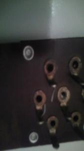

TonyGT-Ibiza , si hice el diseño en mi PC y luego la parte frontal metalica del amplificador la pinte y la puse en la CNC y en vez de una fresa le puse un lapiz tipo tira lineas y la maquina escribio directo en el metal pintado despues le heche un par de capas de barniz transparente para fijar lo escrito por la CNC

Lo unico que puedo aportar es el tema de las regletas diy que estas haciendo es mas facil con ojales y la remachadora . Eso si no encontrado por todo internet ojales de tamaño pequeño o como los de antiiguamente, bueno hay alguna marca especializada pero es un a frikada el precio
