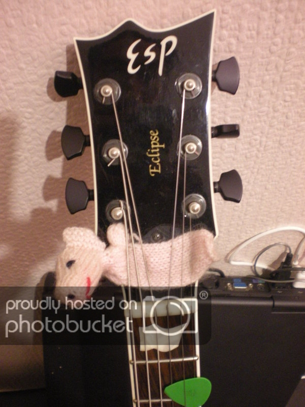

En todo caso,estas vibraciones indeseadas podrían pararse con alguna liga para el pelo?como en esta imagen:
edito:al lijar,es suficiente con lijar para los costados?o también debo lijar hacia abajo?
ugmaker
por el 26/10/2012
Yo lijaría solo los costados con mucho cuidado , si lijas hacia abajo variara la distancia de la cuerda con los trastes, y puede causar trasteos.En mi humilde opinión si vas cambiar de cuerdas a menudo, directamente cambiaría la cejilla por una con presillas para las cuerdas. y así ya podrás cambiar de cuerdas siempre que quieras sin problemas de vibraciones como dice nuestro amigo Frasco.
