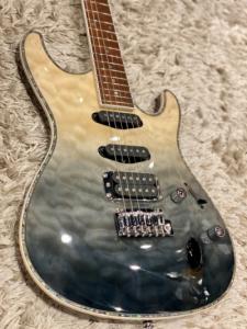

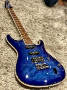

Soy guitarrista eléctrico y tengo en plan
adquirir una Ibanez SA360nqm Standard, si bien según la página de Ibanez me viene bien en cuanto a manera de estar construida para mi comodidad, sin embargo hay otros factores a tomar en cuenta como la calidad de pastillas, madera, resonancia, sonido, diseño, etc.
¿Es recomendable está guitarra en relación calidad precio?¿Es recomendable para lo que ofrece?¿Las pastillas son de buena calidad con buen audio para su precio?
//pregunta subjetiva sin prejuicios que ¿diseño es más interesante?

Aunque no me considero entendido; :D Yo me la compraría. Siempre me ha gustado, pero me iría por algún color más cálido para mi gusto.
No deja de ser similar a otras Ibanez mas económicas que tienen exactamente las mismas pastillas y puente, pero este modelo está un poco mas caro por el diseño del cuerpo y la pintura que son el plus o gancho de esta guitarra. El cuerpo es mas ergonómico y vistoso.
Las otras que te menciono son las que tienen los bordes mas angulosos ya sabes el modelo mas estándar de cuerpo de ibanez, (con lo que creo que Ibanez abarata costos en corte y pulido cnc; y de todas formas así ofrece ese modelo de angulos filososos que igual siempre gusta a muchos por verse mas moderno que las clásicas stratocaster.)

Y respecto al diseño, prefiero la que tiene dos tonos de color.
