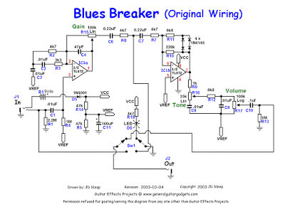

Pero que nadie espere magia por pagar 600 € por el cacharro éste. Yo lo tuve, ojalá aún lo tuviera para especular con él como hace el del anuncio. Adjunto esquema: si te lo construyeras, te gastarías más en la caja de metal, el switch y los potenciómetros que en la electrónica. No hay nada esotérico. Una etapa de ganancia con un TL072 (no llega a 1 € y lleva en él dos circuitos de amplificación, o sea que con uno ya haces el pedal) que ataca otra etapa de ganacia igual con unos diodos corrientes en el loop de feedback para la distorsión.
600€ versus montártelo tú mismo por 25€, si eres manitas. No lleva nada especial: cuando lo tenía lo abrí y sus componentes eran buenos pero corrientes y molientes. Eso sí, admito que puedes tirarlo de un décimo piso y seguir tocando con él.

El Klon ya tiene más miga si lo quieres construir, es un circuito más complejo. Y tiene una parte correspondiente a la fuente de alimentación muy bien estudiada (estabilización, eliminación de ruido). A pesar de ello no tiene ningún componente especial que justifique su precio. De hecho usa también TL072, que dentro de los opamps de audio con jfets en la entrada son lo más tirado. Incluso cuando salió, a principios de los 90, los TL072 ya eran un componente viejuno. En su día el precio se podía justificar por el tiempo de diseño de circuito y experimentación que tuvieron que echarle, que no es poco.

Veo que del Plumes hay varios esquemas para hacértelo en veroboard, nada imposible. Vale, admito que lo veo relativamente fácil porque ya he hecho pedales. Tengo las herramientas y (un poco de) entrenamiento previo, imagino que quien no ha construido nunca uno lo ve distinto. Pero en el caso del Plumes ni siquiera hay mucho trabajo de diseño: un buffer, una etapa de ganancia con diodos en el feedback, otra etapa para el tono y otro buffer. Son esquemas básicos de libro, prácticamente. Siguen usando un TL074 (como el TL072 pero con 4 opamps dentro, uno solo te permite las 4 etapas), lo más barato dentro de los opamps con jfet de entrada. Dentro del hifi estos se consideran ya obsoletos. Para guitarra valen perfectamente, estamos distorsionando la señal, no buscando alta fidelidad, no? Poner un par de opamps dobles de 6 € cada uno no tendría sentido. El precio final al.que lo ponen? Que cada cuál decida.

Cuidado con el tema de cambios de chip: no todos son intercambiables entre sí sin modificar nada más. Algunos si, otros no, depende. Pueden tener un punto de bias diferente, variar su ganancia, etc. Por eso debemos coger con pinzas las opiniones tipo "pues yo le puse el chip tal y no sonaba bien, o sonaba flojo". Claro, si el chip necesita que modifiques el valor de las resistencias de bias, por ejemplo, puede que no obtengas el rendimiento que podría llegar a dar. Y no es culpa del chip, es culpa de que no tiene los valores correctos de resistencia para que trabaje en su punto.
