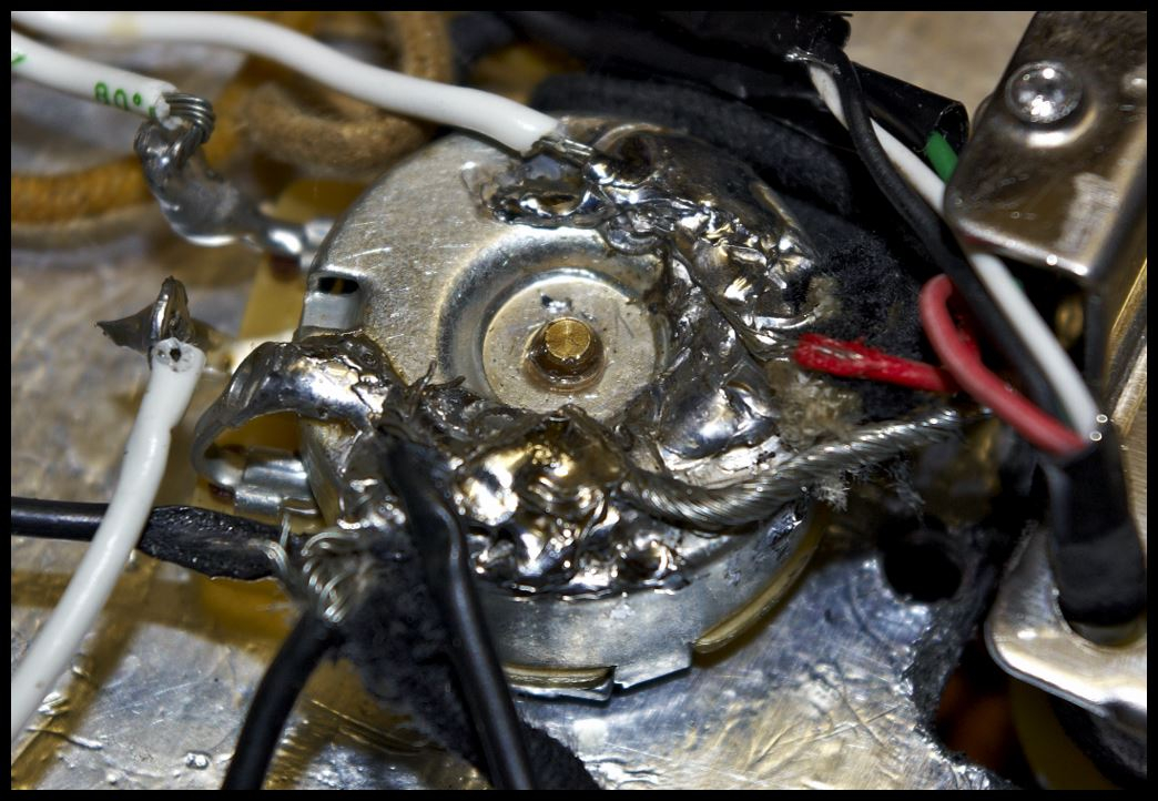

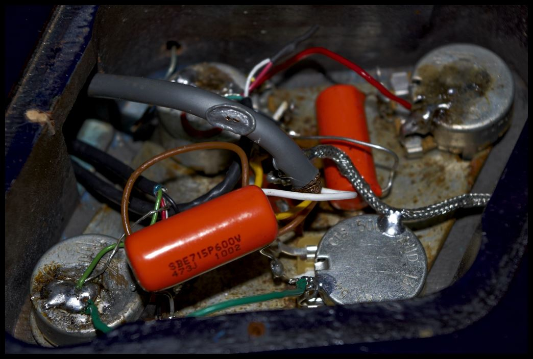

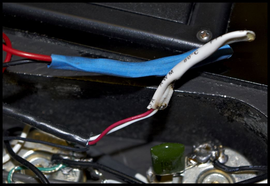

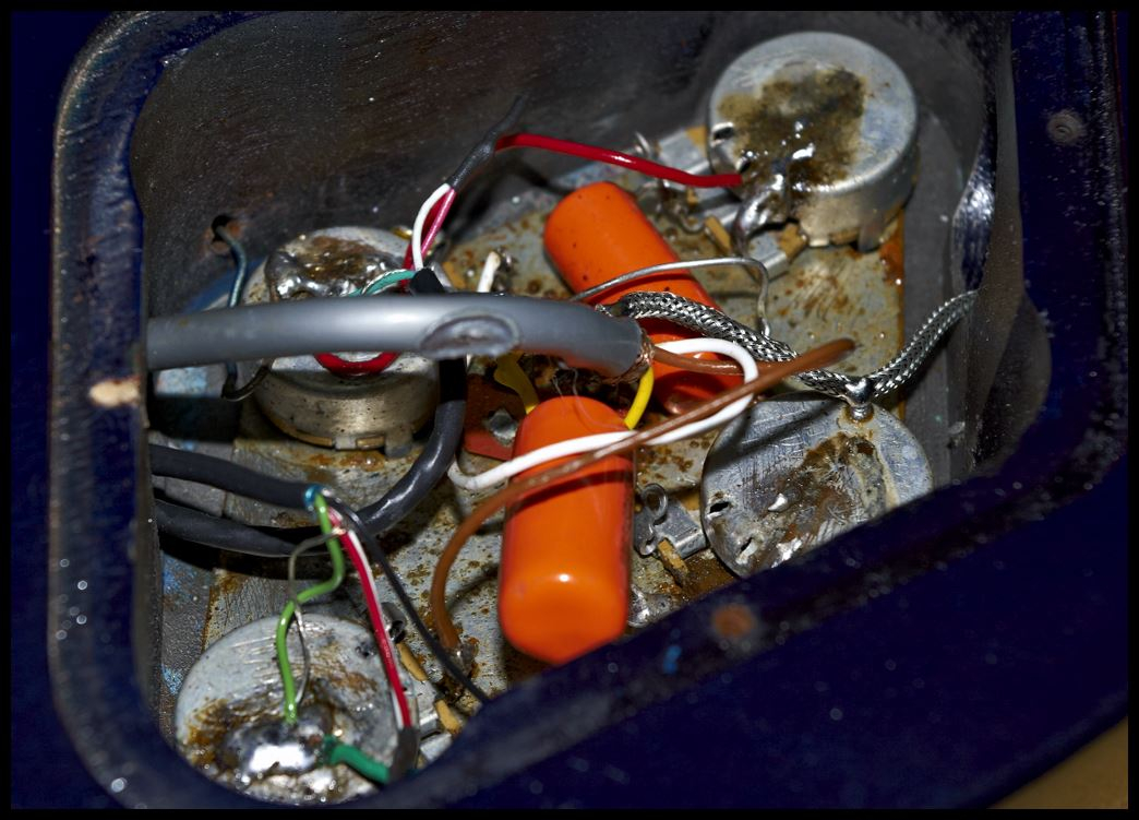

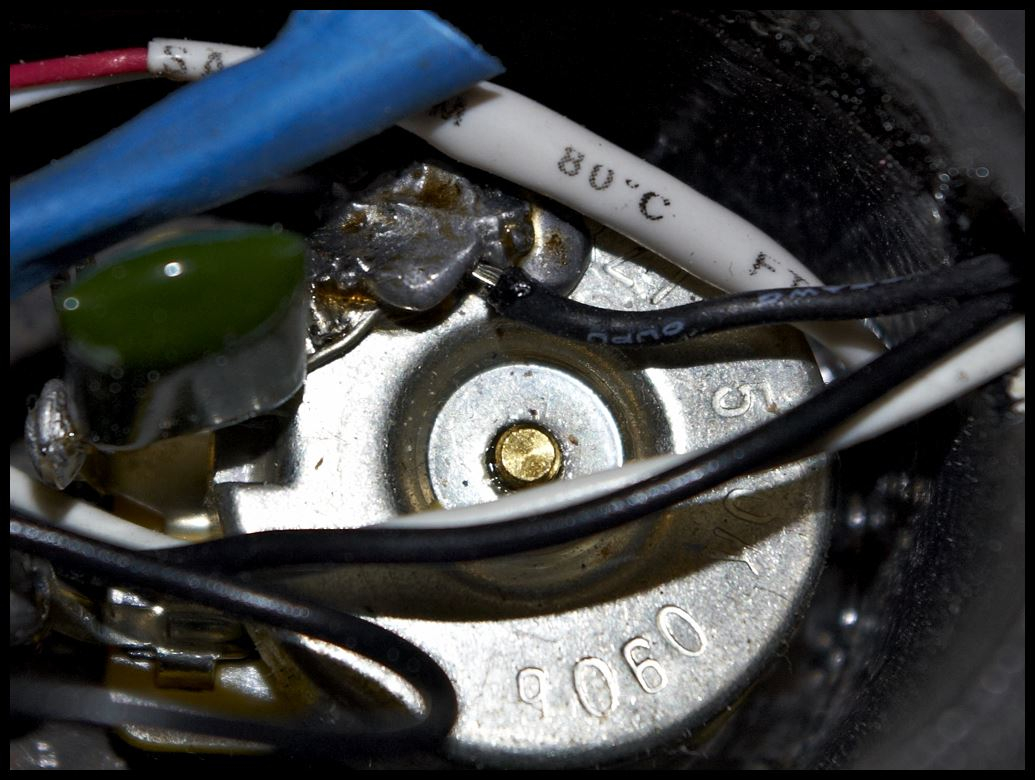

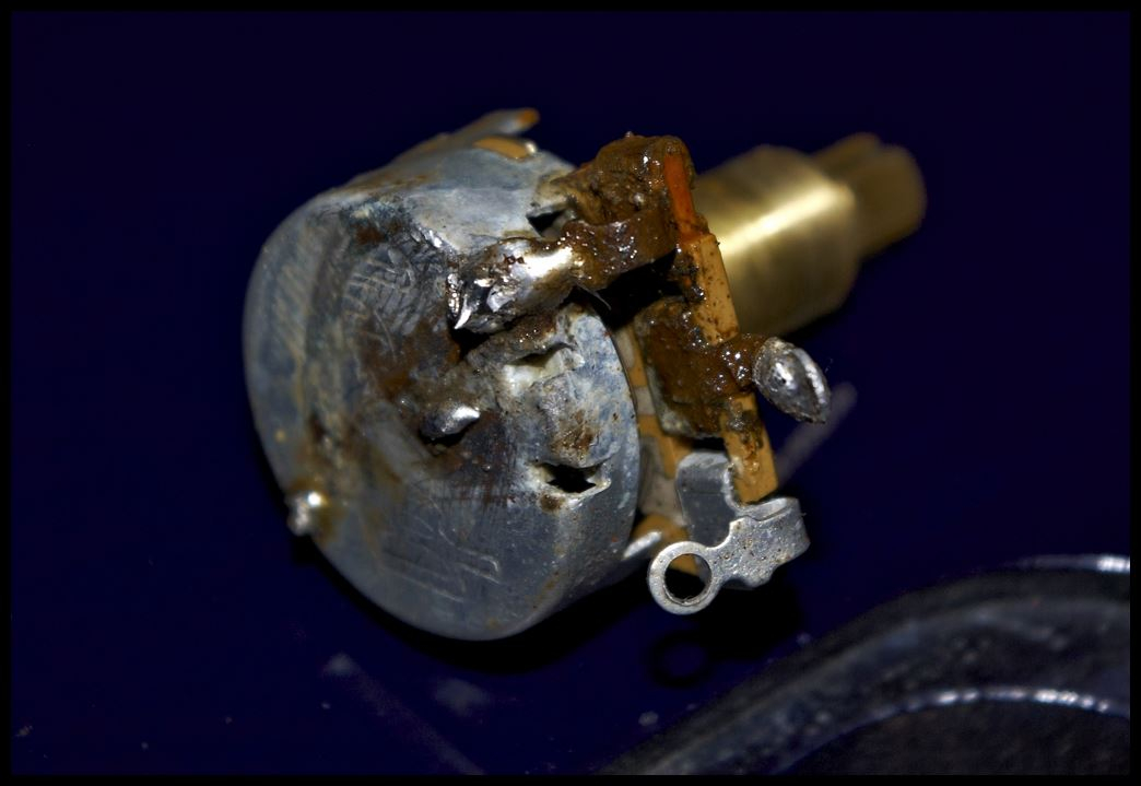

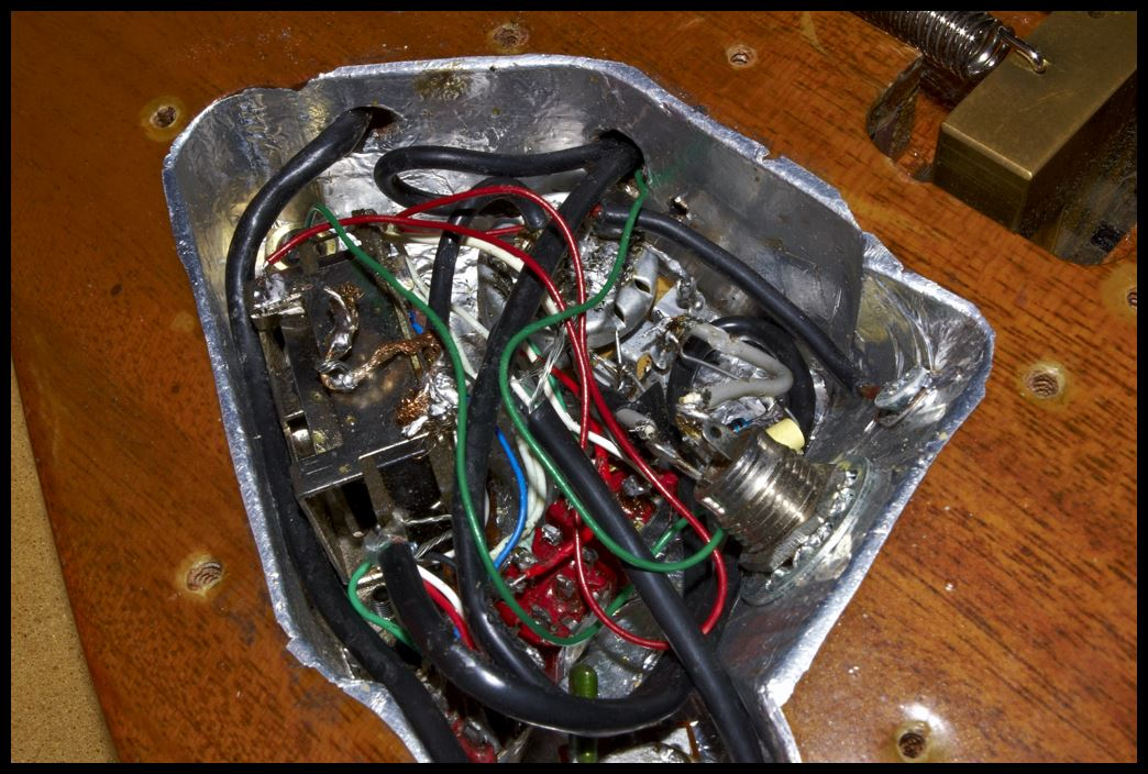

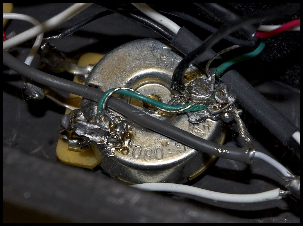

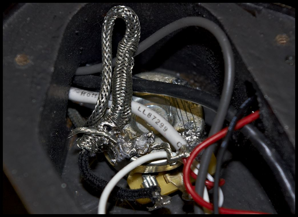

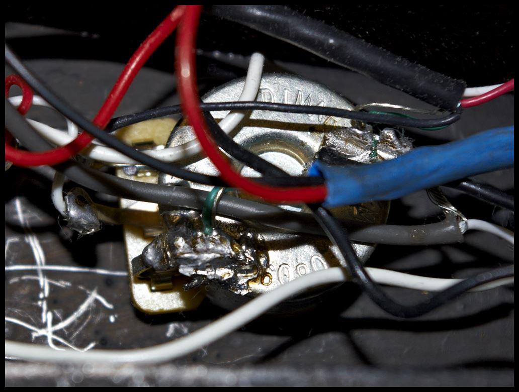

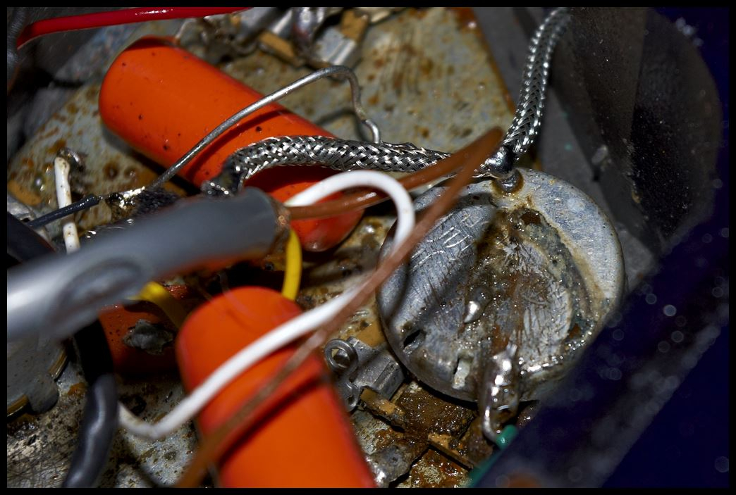

Yo no se para que digo nada. Debería darme otra vuelta y dejarlo correr como hago últimamente, pero ya que cometí el error de entrar, pues os pongo algunos trabajillos de gente que supuestamente sabe lo que hace y son los que recomiendan estas cosas. Algunos inclusive trabajan como electrónicos.
Este es para enmarcarlo, y es uno de los electrónicos
Tanto calor y fundente le han dado a este pote

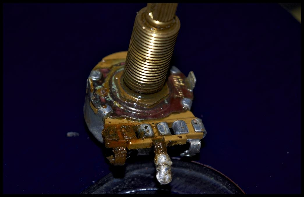

Que miren como estaba cuando lo desistalé

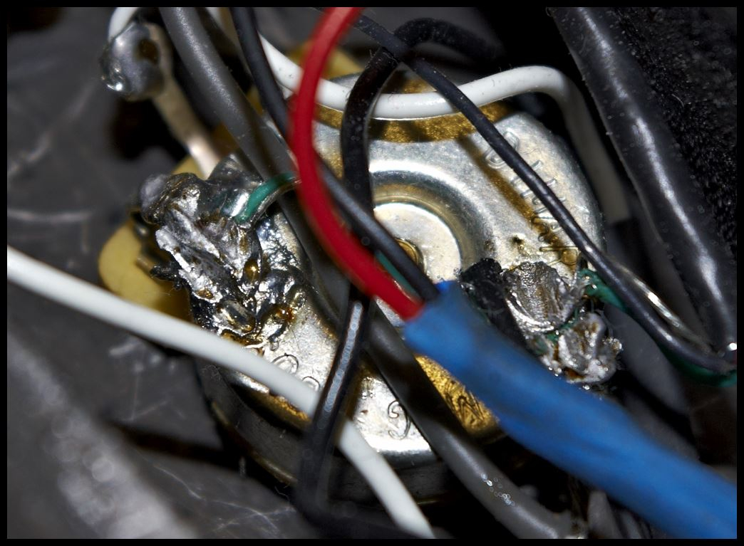

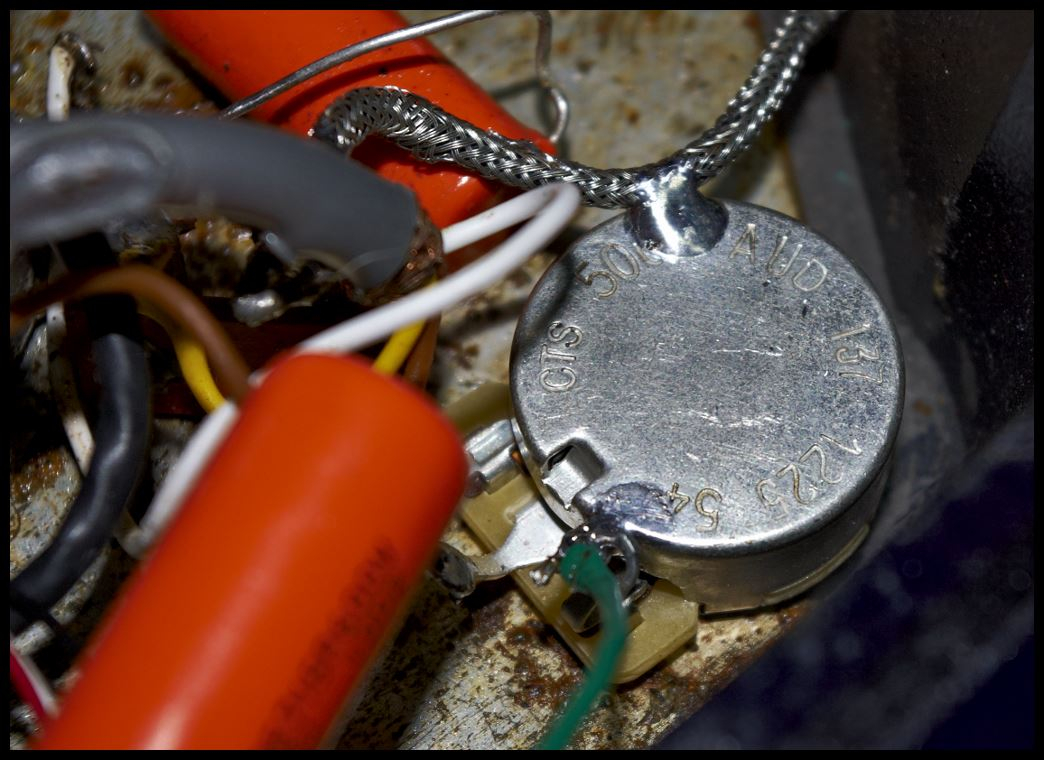

En esta foto se puede ver como quedó despues de montarle uno nuevo. Se puede apreciar que no hace falta primero tanto estaño para lograr una soldadura fuerte, ni tanto calor para que agarre. Solo tener el equipo adecuado
Comparado con los demas, la diferencia salta a la vista

dr_cinicvs
por el 07/12/2014
no hace falta meterle tanto calor al potenciometro. y estos porque son gibson, pero el tipico chino de 1 euro la docena lo fries directamente. un pequeño truco es limar antes un poco donde va a agarrar el estaño y agarra sin problemas
