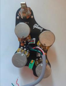

Estoy montando una guitarra con cuerpo superstrato y dos Humbuckers tonerider AC2 tipo PAF...me falta la electrónica y me han ofrecido un kit electrónico procedente de una SG...
Valdría para mis pastillas? O vendrá preparado para unas más cañeras...o eso da igual...
Ya sé que es cuestión de gustos...pero quedaría bien estéticamente?
No se ven stratos con 4 potes....

Si son de una SG tendrá potes de 500k, que es lo que necesitas para dos humbuckers, otra cosa será que te entre en el hueco, que dependerá del que tengas en tu guitarra, sobre todo la posición del Jack, que sería rarísimo que coincidiera.

Ok entonces, te servirá si acomodas el hueco al arnés. Esa electrónica para humbuckers irá bien.

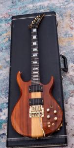

Las Kiesel/Carvin son algo así, para que te hagas una idea de cómo queda...
Una corrección: si proviene de una Gibson es muy probable que sean potes de 300k. Gibson en su gama media suele instalar de 300. En sus gamas altas de la Custom Shop si instala 500k. Aún si no hay problema, sonará un poquito más oscuro pero nada más

Joder si hace que no tengo Gibson, las que tuve todas eran de 500k. Y no entiendo que en gama media pongan 300 y en superiores 500, el ahorro es ridículo, si es que existe..

Los potes de 300k se comerán más agudos que los de 500, no sé si eso será importante.

Bueno, a ver... lo he dicho muy a la ligera. Es que depende del modelo y de la época. Las Standard han salido tanto con 300k como como 500k
En este caso que es una placa de conexión rápida podría ser del año 2014 o 2015 y ahí iban con potes de 500k

Voy a ver si me entero si son de 300 o 500...
