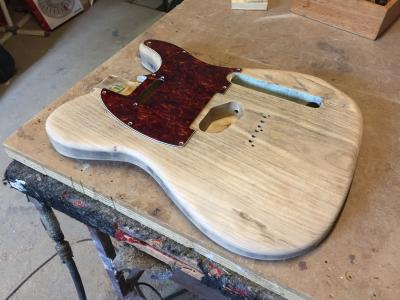

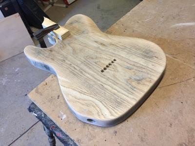

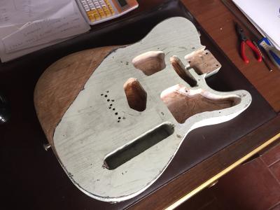

He comenzado un pequeño proyecto de cambio de look y aligerado de peso a una Telecaster que monté recientemente y que pesaba mucho para mi gusto, cerca de 6 kilos, una barbaridad!
Después de pensar y ver que varias personas en USA ya han hecho esto a sus telecaster por el mismo motivo que el mío, me he lanzado a modificar el cuerpo para hacerla más cómoda. También se que Fender tiene una Custom Shop aligerada así que para los puristas tampoco os alarmeis que no soy el primer loco que hace esto! jejejeje..
El cuerpo es un MJT USA antiguo de fresno pesado como el mismo, mástil Fender USA, pastillas Seymour Hot Rails, potes Emerson Pró, etc... bastante buenos materiales de base.
Ya he comenzado con el vaciado del cuerpo, así voy:

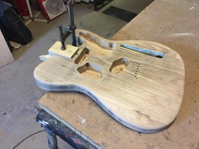

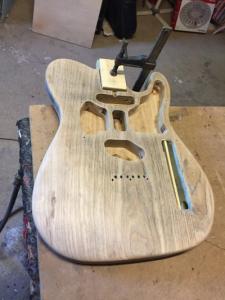

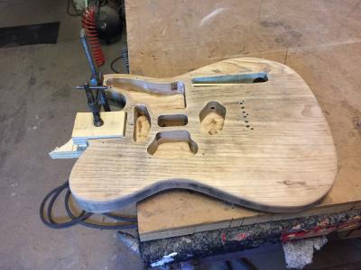

La has vaciado con fresadora y una plantilla supongo?
Saruman
por el 02/07/2018
Si con fresadora pero sin plantilla, viendo un poco la Custom Shop aunque menos fresada, dejando refuerzos. No soy luthier ni lo pretendo, voy un poco a lo loco pero con algo de freno!Jejeje... Tampoco voy a conseguir un gran acabado ya que no domino el tema pero bueno, lo importante es que suene bien y no pese mucho, ya veremos!

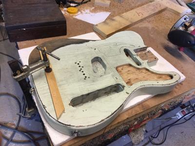

Por cierto, al quitar la pintura he visto que es un cuerpo de 2 piezas aunque la segunda pieza solo es un añadido casi al borde, así voy:
Saruman
por el 02/07/2018

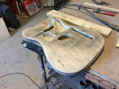

Ya vamos notando el peso, se nota mucho más liviana, he rebajado también el contorno al estilo stratocaster y también en el reverso. También he rebajado más las cavidades de las pastillas y he quitado más madera en la entrada del jack, una liposucción en toda regla!
