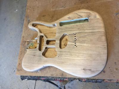

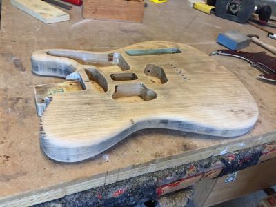

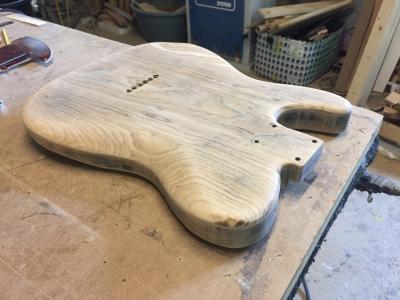

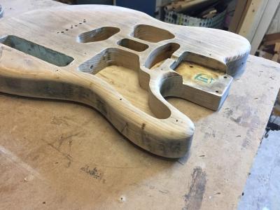

Terminando con la liposucción he fresado más el contorno para redondear los bordes y rebajar aún más el peso, creo que ya no puede adelgazar más!
Después voy a montar el mástil y pesar aunque ya adelanto que el peso ha bajado más de 1 kilo casi seguro!

Pues yo creo que lo has conseguido. 1kg es si pesaba casi 5 dejarla en casi 4 lo cual es tolerable.
Saruman
por el 02/07/2018

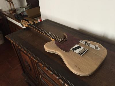

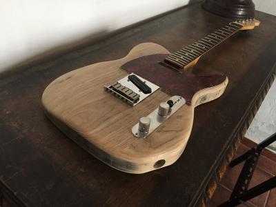

Objetivo conseguido, 3 kilos y medio a falta de algunos componentes y la terminación, está dentro de lo razonable para una guitarra!

#17 Ha quedado excelente. Así como está, como para darle acabado con aceite y quedaría genial.
Saruman
por el 02/07/2018
Luisito escribió:
Ahora haber que notas en el tono, en teoría debería sonar algo mas aguda, pero veremos, nunca se sabe.
Me da a mi que no va a sonar muy distinta, sigue siendo compacta la jodida. Antes ya sonaba gorda y contundente, veremos que pasa!
Saruman
por el 02/07/2018
Mmmmm...lo había pensado pero ya tenía decidido el color, va a ir en Fiesta Red o eso intentaré. Si no me convence volveré a decapar y la dejaré al natural que también me atrae ahora al ver como está pero primero probaré con el rojo.
