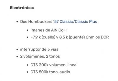

¿Que potes lleva una Gibson SG 61 Reissue del 2011?
Solucionado 30 respuestas 2.295 visitas Abierto el
PA.LU.A
por el 15/01/2023

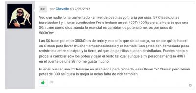

Esto es lo que decía nuestro compañero Chavelle hace unos años:
index.php?controller=forum&action=view_attachment&attachment_id=179074
index.php?controller=forum&action=view_attachment&attachment_id=179075

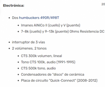

He encontrado un enlace muy interesante donde se identifican todas las especificaciones técnicas de las Gibson SG Reissue 61 a lo largo de su existencia
https://solidguitar.fandom.com/wiki/%2761_Reissue
Esto dice de mi guitarra
index.php?controller=forum&action=view_attachment&attachment_id=179076

PA.LU.A
por el 16/01/2023
Me he equivocado antes con la captura de pantalla:
Parece ser que el pote de tono de 100 kohm se puso entre 1991 y 1995. Se supone que son las guitarras de Gibson tope de gama ¿no? por lo del polvo de unicornio que llevaban en esos años

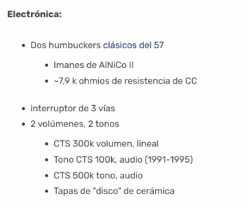

Esto que cuelgo aquí es aplicable solo a las SG 61 Reissue, que es la mía:
index.php?controller=forum&action=view_attachment&attachment_id=179085

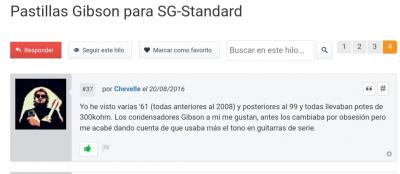

Para las Standard de golpeador grande, sería lo siguiente:
index.php?controller=forum&action=view_attachment&attachment_id=179086
