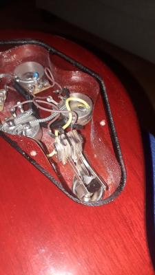

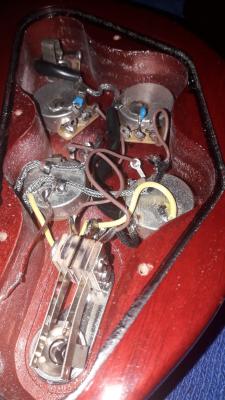

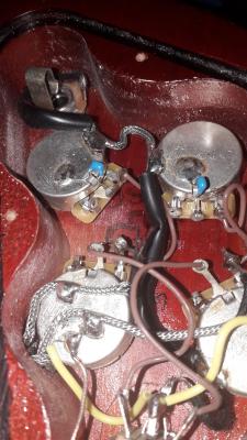

Pues eso... alguien sabe que potes lleva una Gibson SG 61 del año 2011
Adjunto unas fotos pero no consigo ver las Kas. No sé si son de 250, de 500, de 300...
index.php?controller=forum&action=view_attachment&attachment_id=179040
index.php?controller=forum&action=view_attachment&attachment_id=179041
index.php?controller=forum&action=view_attachment&attachment_id=179042

Lo normal es que lleve 300k en volumen y 100k en tono. En uno de volumen se ve el part number 70-028, que corresponde con 300k linear taper, y que es de 2010. Por los códigos de los demás sabrás sus características.
Efectivamente tiene esa referencia :ok:
