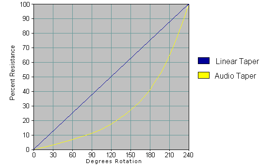

Ahí va un gráfica de la curva de respuesta de un pote lineal vs uno logarítmico:
La respuesta lineal es la linea recta: 1 es 1, 2 es 2...pero hay un detalle: nuestro oido funciona de manera logarítmica, y su percepción a distintos volúmenes tiene forma de curva: 1 es 0.8, 2 es 1.9...eso nos permite captar detalles a volúmenes moderados y al mismo tiempo no nos quedamos sordos cuando suena un estruendo...es por eso que el standard para el pote de volumen suele ser logarítmico, la caida es más agradable al oido.
