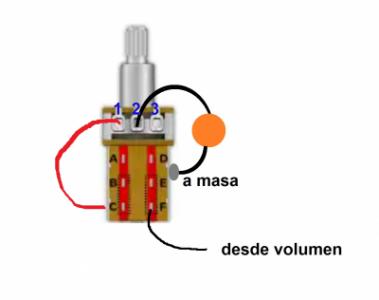

¿Valdría el esquema que adjunto abajo?
El condensador conectado a la patilla 2 y a masa (como en un pote normal) y la patilla 1 conectada a la C del push-pull. La F del push-pull al pote de volumen.
Creo que de esta forma, al bajar el push-pull las patillas C y F hacen contacto y entra señal del volumen al tono, funcionando normalmente. Si subimos el push-pull las patillas C y F se desconectan y no entra señal, quedando en bypass.
¿Sería correcto?

Rubiolus
#32
Lo que tú has subido no vale, no conmuta asi.....te dejo el esquema, según el que tu subiste de partida de S.Duncan
index.php?controller=forum&action=view_attachment&attachment_id=171796
Conmuta cuándo el pote está abajo B-C y E-F y cuándo está arriba A-B y D-E
