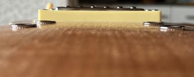

Buenas tardes compañeros,
Estoy montando un kit de Thomann (guitarra tipo Single Cut) y, al colocar los postes del puente, he notado que por un lado parecen estar bien asentados, pero por el otro sobresalen levemente.
Dado que el cuerpo tiene una ligera curvatura, es esto normal?
He intentado encajarlos mejor con una maza de goma y aplicando presión con el mango del martillo, pero no consigo que entren más. ¿Me podríais aconsejar qué hacer en este caso? (Si hay algo que hacer)
Muchas gracias!

Pues debe ser normal. Lo que pasa es que en Gibson los postes no tienen rebaba y van incrustados en el interior de la madera, lo más probable para evitar que se vea así como muestras.
La tapa es arqueada, y esos postes no pueden entrar igual de los dos lados. Empecemos por ahí, no es posible. De hacerlo estaría el poste en ángulo y no te enroscaría el puente bien.
Mejor así como están que inclinados desde luego.
SI te molesta mucho cómprate unos postes gibson que no llevan rebaba y eso no se nota.

oBVIAMENTE ESTAN BIEN.
SI NO SOBRESALIERAN ESTARIAN TORCIDOS.
Y NO ENTRARIA EL PUENTE.

#2   nunca he tenido una guitarra de este tipo y no tengo referencias sobre cómo tiene que ser pero seguro que inclinados no deberían de quedar 😂 lo voy a dejar así, tomo nota sobre lo que dices de los postes de Gibson, muchas gracias!

#3   muchas gracias Santi, tiene todo el sentido que torcidos no deberían de quedar. Más que nada, mi duda era si era correcto que se viera cómo que sobresale, ya que me preocupaba que no estuvieran bien colocados.
