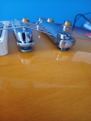

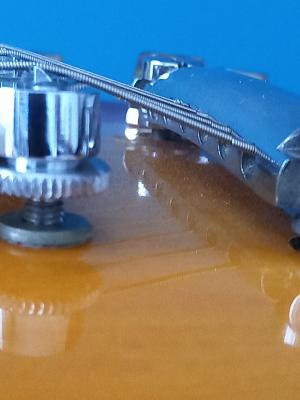

A ti te pasa algo similar a lo que me pasa a mi, pero en tu caso es el puente el que tienes que tener muy levantado.
He pensado en cambiar la posición del puente, es decir, darle la vuelta con las cabezas de los tornillos mirando a las pastillas, pero seguramente al quintar, las selletas volverían a la posición que tengo ahora y por tanto estaría igual.
Quizas sea de la propia construcción de la guitarra o incluso del tipo de puente Nhasville que tiene.
Creo Que en los puentes tune o matic ABR1 no pasa esto.

#13 Exáctamente, ese es el problema. En los puentes Nashville al ser mas anchos que los ABR-1 es imposible bajar el cordal a tope sin que las cuardas estén en contacto con la superficie del puente, da igual el sentido de los tornillos y como lo quintes, te va a pasar eso siempre.
Yo en mi Standard del 89 que también tiene el puente Nashville lo tengo ajustado para que solo estén en contacto las cuerdas 6ª y 1ª, el resto de cuerdas si libran. Se dice que no es bueno bajarlo del todo, porque las cuerdas al estar muy en contacto y ejerciendo presión, hacen que el puente ceda y termine doblandose hacia adentro produciendo un radio inverso al del diapason de la guitarra, haciendo que las cuerdas centrales 3ª y 4ª queden con una altura de acción muy inferior a las cuerdas exteriores.
Esto es según mi propio critero, según he ido probando alturas y llegando mas o menos a la que he considerado mas razonable. Pero no soy ningún esperto en Les Paul, estaría bien que los expertos en Les Paul nos dieran su consejo de como ajustar el puente Nashville.
Yo particularmente me niego a ajustarlo al estilo Bonamassa (Wraparound) para hecer que baje a tope sin que estén en contacto, estéticamente me hace daño a la vista.

Estoy contigo. Tanto tu cordal como tu puente se ven muy bien de altura. Lo del wrap around, pienso como tu también. Creo que el propio cordal acabaría deformandose más pronto que tarde. De hecho, está construido y pensado para que pasen las cuerdas a través de él de una determinada forma.

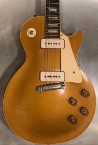

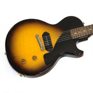

lo contrario, fue creado para colocar las cuerdas alrededor de él.
No sólo genera menos tensión hacia abajo en el puente, además al tener el retenedor pegado a la madera aumenta el contacto y por lo tanto el sustain

Pues yo desde que me entere de que no debían de tocar las cuerdas en la parte de atrás del puente, siempre he pensado lo mismo... A que esperan a sacar un puente con esa parte rebajada... Es decir, con unos canales ahí, para poder bajar el cordal sin que toquen las cuerdas...
Más de una vez he estado tentado de comprar un segundo puente y una lima y hacerlo yo tranquilamente...

Ese tipo de puente se diseñó para las guitarras de caja, lo mismo que en los violines e instrumentos similares.
La idea es que el puente haga presión sobre la tapa armónica para incrementar la resonancia y el volumen. Por eso ese ángulo pronunciado entre el cordal y el puente.
En una guitarra eléctrica de cuerpo macizo esa función no es necesaria y si con el tiempo se ha mantenido ese diseño no es porque sea mejor que otros, sino por "tradición".
En otros tipos de guitarras las cuerdas salen directamente desde el cordal/puente y eso no las hace peores.
Poner las cuerdas por encima del cordal puede ser una buena idea y si lo que se teme es que se estropee, un cordal Gibson nuevo vale 50 €. Si no se quiere estropear el original por una posible reventa, por 50 € puedes disfutar de tu guitarra sin comerte la cabeza buscando la practicidad.
