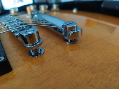

Buenos dias a Todos:
paso a exponer una duda muy razonable que tengo sobre mi Guitarra, una Gibson Les Paul de 1993. la historia es que hace poco se la lleve a un amigo para que la echara un vistazo a nivel general. le pregunte sobre la altura del cordal, el cual yo veo muy alto. desde que supe que las cuerdas no deben tocar la parte final del puente, (es decir cuando forman el angulo de caida hacia el cordal). ya que si hubiena un segundo punto de contacto aparte de las selletas, sonarian armonicos raros e incluso podria llegar a romper cuerdas. basandome en eso lo he ido subiendo hasta que no tocan (bueno la 6ª aun toca algo, pero es que ya me parece que esta exageradamente alto).
mi amigo que entiende mas que yo, me dijo que la altura de mi cordal si bien no es lo normal, tampoco es que sea algo anormal. tambien me dijo que le pusiera un juego de cuerdas nuevas y sobre todo que tras Cambiarle las cuerdas, la Quintara. lo cual hice poniendole un juego de cuerdas del 0,10.
y aqui viene mi gran duda. este amigo me comento que las selletas de las cuerdas 5 y 6 estaban muy adelantadas cuando lo normal es que esten mas hacia el cordal, es decir casi atras. yo cambie las cuerdas, la quinte, apenas tuve que tocar las selletas si acaso muy levemente alguna cuerda tras lo cual la guitarra por lo menos a mi me suena de PM. o al menos asi me lo parece.
pero segui dandole vueltas a la cabeza y me surgio otrra gran duda.
el me dijo que quintara para que las selletas en el mejor de los casos fueran hacia atras y por tanto ese angulo cambiara y como resultado si que pudiera volver a bajar el cordal y dejarlo en una posicion mas baja.

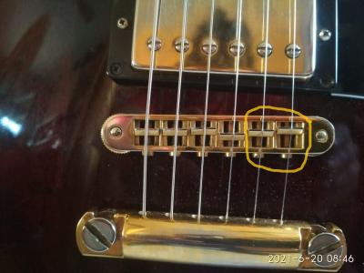

y digo yo, ¿podria ser que yo en algun momento hubiera cambiado la posicion del puente? sin darme cuenta y por eso las selletas que tengo en este caso mas altas son las de las cuerdas finas? (si hubiera cambiado la posicion estas selletas de las cuerdas finas, estarian al reves en las Gruesas, es decir atras como decia mi amigo).
yo ya no me acuerdo cuando compre esta Guitarra cual era la posicion del puente si este tenia las cabezas de los tornillos de las selletas apuntado hacia atras, o hacia delante.

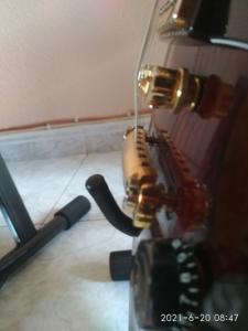

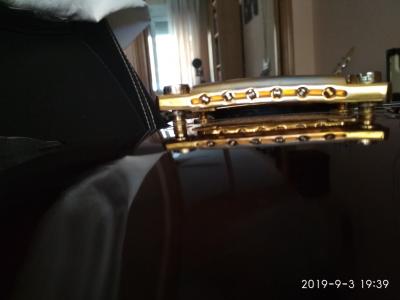

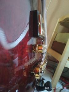

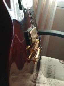

os mando unas fotos donde se ven la posicion de las cejuelas en las cuerdas finas, asi como la altura real del cordal, visto por varios sitios. para que podais ver y Juzgar todo esto. a ver que os parece.
agradezco cualquier ayuda o aclaracion.
gracias y saludos.

Sí que está algo alto el cordal, yo encordaría wraparound y bajaría el cordal así en angulo de inclinación sería aproximadamente el que quieres y el cordal estaría pegado al cuerpo. De todas formas si la guitarra suena bien, octava bien y no pierde sustain lo dejaría tal cual pero si tienes algún problema de afinación o sustain prueba wraparound.

A mí también me gusta encordar wraparound con el cordal pegado al cuerpo abajo del todo. Noto más sustain y las cuerdas más blandas.

Buenas! En mi LP Traditional el puente está como el tuyo (los tornillos apuntan al cordal), así que imagino que no le has dado la vuelta accidentalmente; en cualquier caso, dudo que eso fuese relevante siempre que puedas quintar bien.
Sobre la altura del cordal, a mí también me parece excesiva, la verdad; en mi caso estaba parecida y tampoco me convencía, así que ahora hago top wrapping, y de esa forma puedo bajar el cordal todo lo que quiera (hasta pegarlo al cuerpo, de hecho)
Un saludo!
Samelix
por el 20/06/2021
Es indiferente que el puente esté de un lado o de otro. Hay quien prefiere los tornillos hacia el lado de la pastilla y hay quien los prefiere del lado del cordal.
Si la altura de las cuerdas es correcta y está bien octavada, no hay ningún problema.

A lo mejor también influye la tensión del mástil, a mayor tensión ello implica que el puente no puedas pegarlo tanto tanto al cuerpo y por lo tanto tengas de ajustar el alma, pero como dices si estas contento como se siente y suena déjala tal cual...

El mástil está prácticamente recto. Con una ligerisima curvatura entre los trastes 5-7 aproximadamente.
De hecho siempre he tenido el cordal, no pegado a la madera pero más bajo. hasta que me entere de lo de evitar el segundo punto de contacto de las cuerdas.
Entonces fue cuando tuve que subirlo.

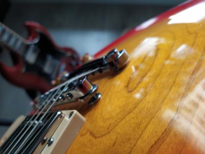

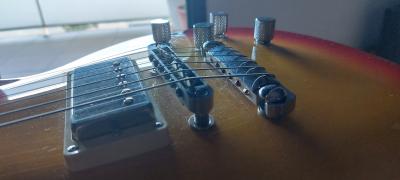

Yo lo pego al cuerpo en todas las guitarras menos en la Sheraton que me da la impresión de que el ángulo del mastil es mayor y si que separo el cordal. Así como la foto que adjunto es como estoy tocando yo ahora.
Lo que veo es que tienes los tornillos de ajuste del puente del lado del cordal en vez de tenerlos del lado de la pastilla como lo tengo yo, bueno tenerlos como tú a veces produce que la cuerda a veces se quede ahogada apollando en el tornillo y te obliga a separar el cordal del cuerpo, así lo hace por lo menos mucha gente.
Yo uso 10-46, lo típico vamos, que calibre de cuerdas utilizas?

Buenas, no es la misma guitarra, pero, en mi Epiphone LP studio, en el último cambio relevante, le hice cejuela de hueso, cambio de pastillas Tonerider Classic, puente y stoptail Wilkinson. Después de ajustarla desde cero, cuando estoy mirando la altura de las cuerdas, veo que el puente está demasiado elevado respecto al stoptail y las cuerdas tocan en el puente por detrás
Cuando empiezo a subir el cordal, para que dejasen de tocar, lo tenía que tener tan subido que me decidí a utilizar el wrap around, me permitió montar el puente y el stoptail muy cerca del cuerpo, éste último, tocando el cuerpo.
En mi caso, el puente lo tengo al revés con los tornillos mirando hacia el mástil, pero, el que el patín esté hacia un lado o al contrario no te cambiará nada, lo que hace contacto con la cuerda es el tope alto del patín, la punta de la cuña, te da igual que esté de un lado que del otro, tu guitarra, con las mismas cuerdas, quintaría en la misma posición.
Adjunto foto de mi LP por si es de ayuda (disculpad el polvo :se_siente: )
