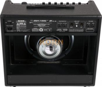

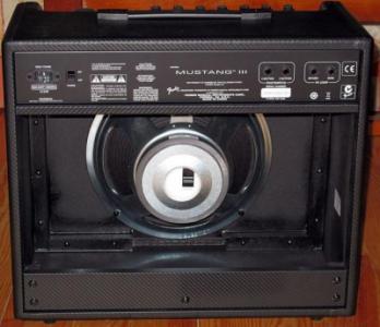

Hola a tod@s. La pregunta viene dada por que me ha dado por hacerme una pantalla con mis manitas.
He seguido algunos enlaces, por cierto los de este foro muchas fotos y videos estan caidos; y quisiera saber si con mi Fender Mustang III hay la posibilidad de poder conectarlo o habría de hacerse alguna modificación ya que no tiene ningún tipo de salida como su hermano el Mustang III v2. la primera foto es el mio el Mustang III y la segunda foto seria el v2

Hola,
Para hacer lo que quieres tienes que instalar un jack hembra (mono) en la parte de atrás del chasis de tu ampli y conectarle los dos cables que van del ampli al altavoz. De esa forma podrás conectarle la pantalla.
Del altavoz de tu combo sacas un cable con un jack macho (mono) y lo enchufas cuando no uses tu futura nueva pantalla.
Hola LiTan, pero con lo que me dices lo que hago es anular el altavoz de mi ampli para utilizar tan solo el de la pantalla. Con esto me quedaría igual a la hora de sonido ¿no?, me refiero que si ya tengo un cono de 100W y lo que hago es desconectarlo para conectar otros dos de 100W cada uno, ¿el amplificador podrá aumentar la potencia de sonido con la que tengo ahora? No se si me he expresado bien. Otra cosa, ¿no podría poner un conmutador o selector para poder elegir entre el cono original del ampli o el de la pantalla? Gracias por tu rápida respuesta.
Si tu amplificador entrega 100W ya le puedes poner una montaña de pantallas que te va a seguir dando 100W. Lo que, si le pones una pantalla con dos conos, al ir más desahogados, notarás mejor sonido e incluso un poco más de volumen. Pero me temo que, a más altavoces, no hay más potencia.
Por supuesto que se puede poner un conmutador, buscas uno un poco grande que aguante unos 5 o 6 amperios y podrás intercambiar tu pantalla con el cono de tu ampli.
Supongo que el conmutador lo conectaría en la salida de altavoces del ampli y a una salida de jack para la pantalla ¿no?
LiTaN
por el 12/01/2015
Eso es, un conmutador de dos vias donde la salida del ampli podrás mandarla a la pantalla o al altavoz. Es muy básico...
