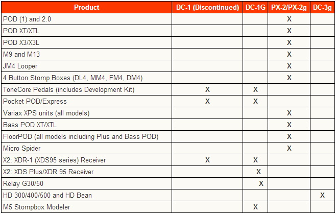

La semana pasada le pedi a mi tienda de confianza, el adaptador de corriente para el pocket. El distribuidor se equivoco, y en lugar de traer el original de pocket (15 €) me trajo un modelo superior (30 €.-) y aunque en un principio pone que sirve para los pod's, pues queria preguntaros.
El que me ha traido es el: Px-2g (9volt AC) y en la caja solo pone "for Line 6 Stomp Boxes and Pod"
Lo que me mosquea es que en el Pocket pod pone usar un adaptador DC, y este es AC.. Con lo que mi pregunta es si realmente sirve para el pocket pod, o solo para "algunos" pod y no para el mio..??

Ni se te ocurra enchufarlo
Tiene que ser AC DC, 9 voltios y con negativo al centro, como el de los pedales Boss
Si es AC AC no vale y quemas el bicho

Me ha costado encontrarlo, pero creo que esto aclara un poco mas las cosas.
DC-1: (Tone Core Pedals, Pocket POD) 9.6V DC, 200mA, Center Pin: (-). The DC-1 has been discontinued. We have limited quantities available in our online store if you need a replacement.
DC-1G: (X2: XDS-Plus/XDR 95, Relay G30/G50/G90 - XD-V70/30, M5 Stompbox Modeler): 9V DC, 500mA, Center Pin: 2.1mm.
PX-2/PX-2g AC: (Stomp modelers, All PODs, XT, and X3 series, XPS, Micro Spider): Output: 9V AC, 2000mA. Plug Length: 10.5mm, Diameter: 5.5mm, Center Pin: 2.5mm.
Por lo que entiendo, el Px-2G NO sirve para el pocket pod, el único que sirve es el DC-1, pero al parecer ya quedan pocos en stockage por lo que puede sustituirse por el Dc-1G, ambos de corriente discontinua, el Px-2 y 2g son ambos continua.. y no sirven.
Espero le sirva a alguien por si los busca, han de ser 9v, negativo central, y corriente discontinua DC.

Te vale cualquier fuente estandar de pedales tipo Boss, menos mal que no la has probado, hubieras quemado el Pod, y ahora tendrías un bonito pisapapeles rojo. :)

No valen, pero porque meten ruido y el pod es muy sensible al ruido

las fuentes de los chinos son una lotería, te puden funcionar para una afeitadora, o cualquier aparato con el voltaje especifico, pero si quieres que no te haga ruido tiene que ser regulada y estabilizada, por eso digo que son una lotería.
lo suyo es que compres en una tienda de electrónica uno pequeño i barato justo con el amperaje i voltaje que necesita el pod.
Si compras con mas amperios el aparato será mas grande i mas caro, pero también te funcionara para mas aparatos y si lo compras mutivoltaje, pues eso mas grande y mas caro, pero te funcionara para todo.
tienes que mirar que te interesa, algo pequeñito i barato para el pod o uno multiple grande i caro pa tooo.
P:D: lo importante es que este estabilizada
