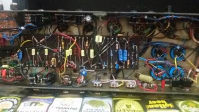

Ahí mando una foto de las tripas del mío.
#869 Ok, Rafa estoy deseando ir hoy al local.
Tiene toda la lógica por el carácter de estos amplis.
The Revenant Baneado
por el 06/06/2019
#870
Tienen muy buena pinta esas tripas, buenos condesadores tipo Mustard, resistencias de carbon prensado solo donde tienen incidencia, y película de carbono en el resto para reducir ruido, trabajo muy pulcro en el cableado. Un trabajo muy fino. Enhorabuena

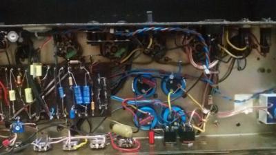

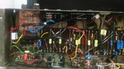

#870 Hay van las tripas del mío

#874 que pintaza tiene :sorprendido:
La placa de la izquierda es la del extra de Gain y el doble master?
Me encanta ver las tripas de estos cascarrabias.

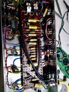

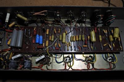

Ya que subís fotos, os dejo alguna de las tripas de los Marshalls Viejos...digo Vintage que he tenido por el taller para reparar o restaurar.
Primero: tripas de un SuperLead 100W de 1970. Todo original, ni un solo componente cambiado (Creo que los diodos, pero nada mas)
