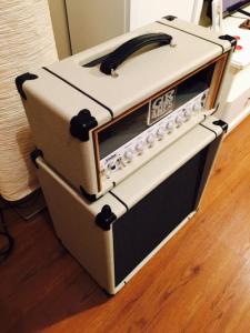

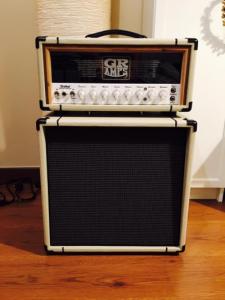

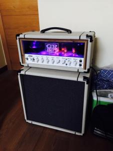

La verdad que tienen pintaza, pero ese precio me parece un poco desorbitado para mi bolsillo. Sigo pensando en comprar uno de segunda mano y que lo modifiquen aquí, o al otra opción un Ceriatone Yeti (aunque le cambiaría algunas cosas). Pero de todas maneras, no tengo prisa, es decir por ahora me apaño con este pepino.
Lo único que le hecho en falta es: un loop de efectos y las vávulas "gordas" que es de lo que hablábamos. Tiene 15W con reducción a la mitad, y ensayando con el batera que se carga unas baquetas por canción, lo pongo al 4 del master y sobresalgo sobradamente.
-4 12ax7
-2 El 84
-Reducción pentodo/triodo
-Booster independiente activable mediante pedal (perilla de volumen y perilla de ganancia)

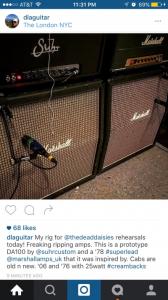

Badenas, ahora que me acuerdo y hablando de Dough Aldrich, el otro dia me entere por un cliente que lo vio hace poco en concierto con los Dead Daisies y me enseño las fotos del concierto y llevava este equipo: 2 pantallas Marshall 4x12" con Greenbacks de 25W, un cabezal SUHR DA100 que se ve que es un prototipo de quizá alguna serie signature o algo así y un cabezal Marshall SuperLead 78"
No se si el Marshall esta Mod o no (seguro que si) pero se ve que el SuHr esta o estará basado en ese mismo ampli así que si buscas sonido exacto quizás estate atento a las novedades de Suhr que a lo mejor sorprenden y mas con el NAMM a la vuelta de la esquina :)
Te dejo la captura del señor Aldrich donde lo explica !!
