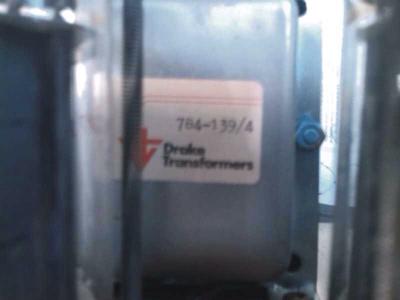

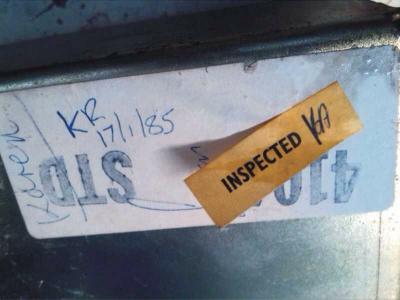

La Z indica que es del 91-92, normalmente a cada año le corresponde una letra, excepto en este caso, imagino que como ya estaban los 900 en la calle, los 800 se estaban dejando de fabricar y era la última letra del alfabeto, pues no se calentaron más la cabeza
Si quieres datarlo más exáctamente, sácalo de la caja y mira la fecha exacta en una pegatina como La de la primera foto.
Por la fecha, montará trafos Drake que también pueden datarse con el código que se ve en la segunda foto, pero es menos preciso porque el trafo podía estar en stock meses (o años) antes de montarlo en el ampli.

#165 Este es el modelo que a mi me mola. En pocas palabras es un JMP Superlead 100W en una caja de JCM800.
Como te dice el compañero 33DD la letra Z te indica el año de fabricación, entre el 91-92. Este modelo que tienes es un JCM800 Model 1959, que tiene 4 entradas y no lleva master volumen. Creo que este lo hacían cuando ya se vendía el JCM 800 de dos entradas con master volumen como una especie de edición conmemorativa de los antiguos JMP por lo que es una copia exacta de estos.
