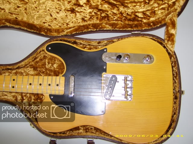

¡¡ESO!! es lo que quería, un esquema, sencillito,claro, fácil y para toda la familia :ok:
Muchas gracias Alatar.
Lo del tapaporos me da que pensar, me dejo contaminar muy rapidamente por argumentos puristas :D
De no echarlo, como sería el asunto, (puedo mandar al carajo la respiración de la madera rapidamente si me va a costar la vida no echar tapaporos..)igual que lo que has descrito pero sin el punto 1 ?
Mas dudas:
Al no haber tapaporos y echar el tinte, este tintaría la madera, ok.
Lo hace superficialmente o penetraría en profundidad? (barajaria el tapaporos si el echarlo o no condenase la madera de equivocarme al echar tinte )
Y en segundo lugar, supongo que al absorber la madera el tinte, el nitro también lo absorbería despues con la necesidad de echar muchas mas capas que si echo tapaporos no?
Muchiiisimas gracias!
SSXH
por el 12/02/2010
jajjajaja,alatar vamos a estar llevandonos la contraria todo el rato,jejejjje,pienso y es asi,que lo primero que se aplica es el tinte sobre la madera ya decapada y bien lijada.
Segundo si le das tapaporos,seria esto ,el tapaporos despues del tinte y luego su terminacion,mas que nada xk si das el tinte sobre el tapaporos no te agarrara(o chupara en su defecto la madera)y saldra un guarretero de la ostia.
Y claro,lo de la brochalo decia por si no tenia pistola y tal(que es lo suyo)y sino como bien dice alatar a muñequilla,pero ojo!que tambien tiene su cosa,sino lo mismo, te quedara un guarreteo en toda regla.
Pero no te alardes por todo esto,que parece mas complicado de lo que es y piensa que con paciencia todo se consigue y te quedara de puta madre!!
Respecto a la duda del tinte,si penetra en la madera,segun con que lo diluyas penetrara de una forma u otra en la madera,lo suyo es que te cojas un trozo del tipo a la madera de la guitarra y pruebes para ir sobre seguro,ya que cuando te seque el tinte y le apliques tanto tapaporos como nitro o lo que sea el color de esta subira un poco,por eso asegurate antes para hacerlo way,jejejje

soy un poco ignorante pero la de la derecha no es la madera original que le da ese color mientras que la de la izquierda SI esta pintada de otro color ?
alatar66
por el 12/02/2010
tiene razon el hechizero, me confundi en el orden, primero el tinte y luego el tapaporos....
buff y lo del tinte pues nose, no penetra hasta dentro de la madera, pero en el caso de que te confundas de color, para quitar no vale con jabon jeeje, tendrias que lijar lo mas seguro...
y si no hechas tapaporos, pues a lo mejor tendrias que hechar alguna mas de nitro... pero todo eso es relativo... contestando a tu pregunta... no hay una matematica de capas... es mejor fijarse en el grosor..

A ver.El acabado butterscoth al que os referís no es más que un acabado en superposición de 2 capas distintas de color:
-Una blanca de imprimación diluida al 50% para que se vea la veta.
-Nitro traslúcida en color ámbar vintage.
Afotos:
Una pintada en blonde la de la izquierda y otra en butterscothc blonde derecha
Con el efecto envejecido y dando más capas de ámbar
Se cierra en varias manos de nitro transparente y ya está.
Es así
Espero que os sirva el aporte :saludo:
