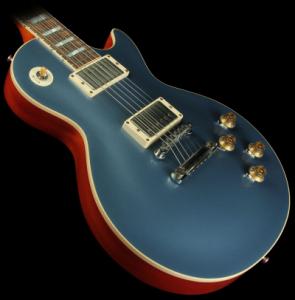

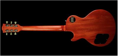

Hola a todos. :saludo:
Les comento que he decidido pintar mi guitarra, una modelo Les Paul, pero me han surgido ciertas dudas sobre el acabado que le quiero dar, el cual sería como las imágenes que adjunto. Hasta ahora lo que he hecho ha sido quitar totalmente toda la pintura de la guitarra, hasta llegar al sellador, el cual he dejado y encima he usado imprimante blanco en toda la tapa. He estado leyendo sobre el acabado con aceite y cera, que me gustaría usar para el acabado natural de la parte trasera y del mástil. Me parece que el cuerpo de mi guitarra está hecho de tilo y el mástil de caoba, en este no habría problema ya que el tono de la madera es el que quiero; sin embargo, para el cuerpo necesitaría teñir la madera para que quede de un tono más o menos cedro o caoba. Como les estaba diciendo, lije la guitarra hasta llegar al sellador y esto me genera ciertas dudas sobre cómo darle el acabado que quiero al cuerpo de la guitarra, ya que se me ocurren las siguientes opciones: teñir sobre el sellador (si es que fuera posible) y dar un acabado con laca transparente o barniz o con aceite y cera; o sino, lijar hasta la madera y aplicar allí el tinte y dar el acabado con alguna de las opciones que menciono.
Quisiera que me digan si alguna de esas opciones es posible o en su defecto qué podría aplicar para lograr el resultado que busco. Espero que me puedan ayudar, amigos. :(

De base si has lijado hasta el sellador... todavía te queda camino para lijar... si vas a pintar y quieres hacerlo bien, el acabado anterior ha de ser eliminado por completo..
Luego tienes dos opciones, o tiñes la madera.. o tiras laca teñida, pero no puedes teñir laca seca

Hola Tariu, gracias por la respuesta. Lijaré hasta llegar a la madera entonces :)
Luego de aplicar el tinte a la madera con qué debería darle el acabado?, ¿con laca transparente o barniz o se podría con aceite y cera?

Lo decía porque soy nuevo en esto y no tengo mucha experiencia sobre la diferencia entre cada tipo de acabado, tendré que investigar sobre eso.
Por otro lado, no estoy muy seguro sobre cómo conseguir ese acabado tipo "satinado metálico" para la tapa. He encontrado laca de ese color pero es brillante y no satinada; sin embargo, creo que el brillo se obtendría recién al pulir, entonces, ¿luego de pintar con esta laca que menciono podría aplicar laca transparente y no pulir? quedaría con el acabado que muestro en las fotos? o me podrían brindar alguna otra idea. :(
Gracias de antemano. :saludo:

Si aplicas el color metálico y luego laca sin pulir, vas a obtener un acabado brillante mal terminado, al no haber pulido, pero no satinado. Para obtener ese acabado satinado tienes que usar laca satinada.
Eso para la tapa... luego la trasera sí podrías acabarla con aceite, enmascarando todo bien y sin que se meta laca en los cantos, lacar satinado sólo la tapa porque sobre laca no puedes aplicar aceite

Gracias, Tariu. Del color que menciono solo lo encuentro en brillante :| , pero para el acabado he encontrado laca transparente satinada. ¿Esta combinación me serviría para obtener el acabado satinado sin que parezca mal terminado? :rolleyes:
Por otra parte, entonces para la trasera no habría problema en usar el aceite luego de haberla teñido?

La pintura la vas a encontrar brillante solo, eso es normal... aplicas el azul y luego rematas con laca satinada, y queda satinado
El aceite no hay problema para la trasera. Eso sí, primero pinta la tapa y ya terminada aplicas el aceite

Muchas gracias, nuevamente :) . Lo que ocurre es que estoy usando lacas en spray, debido a que no cuento con un compresor. Entonces, de la marca de sprays que uso, los tiene en brillante y satinado, ambos en una gran variedad de colores, pero justo ese color azul que quiero solo lo tienen en brillante; y de la misma marca también usaría las lacas transparentes (que las tienen también en brillante y satinado) para el acabado.
Voy a hacerlo como me dices, que por lo que he entendido es aplicar el azul en brillante y luego la laca transparente satinada (sin pulir ni nada) para el acabado. Espero poder publicar pronto el proceso y los resultados :D
Si hay alguna otra indicación o recomendación estaré feliz de leerla :)

Cuidado con los barnices en spray, que normalmente son acrilicos monocomponente y eso, ni queda bien, ni endurece bien... y como engroses la capa se te cae a lascas
