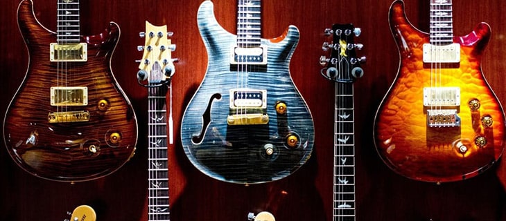

Hoy estamos acostumbrados a una era donde todas las guitarras salen con acabados impresionantes de fábrica, con un nivel de producción y detalles increíbles donde al margen de que puedan traer errores no parece mano de obra humana. Esas terminaciones tan finas y detalladas, tan brillantes, precisas y perfectas, donde todo reluce para encandilar potenciales clientes en una vidriera llena de guitarras impecables donde es mejor pasarles un plumero y tenerlas bien iluminadas antes que alguien quiera probarlas para manosearlas todas y dejarlas marcadas. Siempre hay que tratarlas con absoluto cuidado ya que son como espejos, por eso en algunos lugares directamente no dejan probar las guitarras a menos que se tenga una intención real de compra, lo vendedores se fijan en eso, se fijan en la ropa que lleva puesta el cliente y si tiene botones o algo que pueda marcar la guitarra, muchas veces piden de sacarnos el saco o la campera y se muestran muy preocupados en que la terminación de pintura, el laqueado de la guitarra no reciba el mínimo roce si es que alguien las prueba.
Pero esa costumbre que hemos adoptado en ver guitarras impecables, no solo sucede en las vidrieras, sino también pasa todo el tiempo en internet donde tenemos fotos, videos, sitios Web de las tiendas y los fabricantes donde nos dan cada vez más especificaciones sobre terminación del instrumento y como es el tipo de pintura que tiene. Porque todo eso hasta podrían ser un punto a evaluar antes de decidir la compra, todas esas guitarras preciosas de cristal son prácticamente joyas relucientes y todo eso estamos conviviendo permanentemente todos los días todo el tiempo cada vez que tocamos la guitarra o las guardamos para que no se ensucien ni se manches, pasamos mucho tiempo consultando sobre productos para la limpieza, para darle lustre y mantenerlas impecables, gastamos dinero en aceites, en ceras, antes de aplicar algo consultamos para saber cada detalles, tenemos un kit de limpieza y mantenimiento exclusivo para que las guitarras sigan brillando siempre como nuevas.
