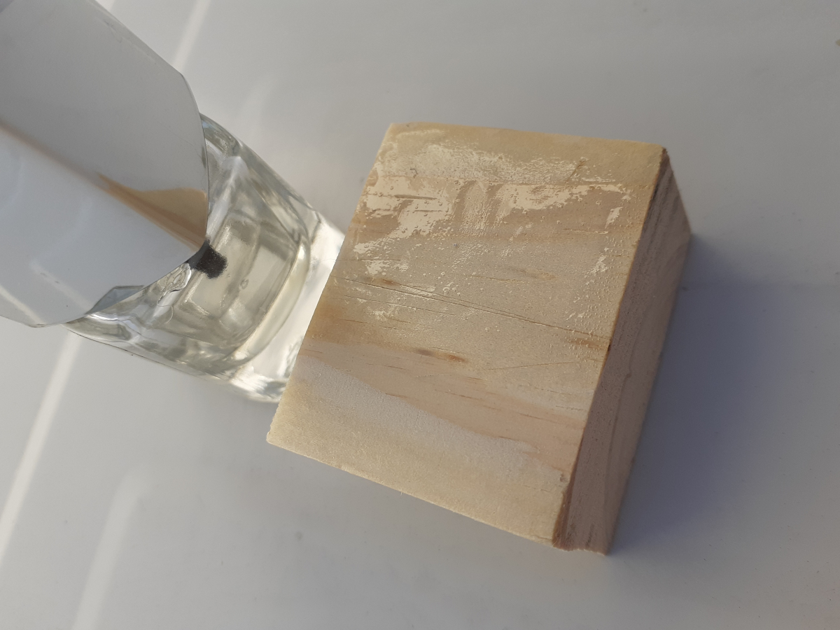

Esto es un experimento con esmalte para uñas. Tiene acetato y Nitrocelulosa entre otros componentes. Es endurecedor de uñas y podría llegar a servir para microreparaciones rápidas en la guitarra.
