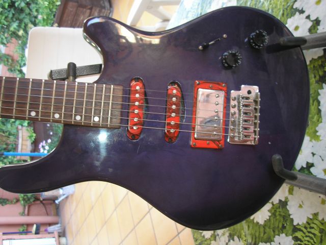

Hola compañeros.
Estoy montando una sala al estilo Vintage en casa, ambientada en el periodo de los 60 a los 70 ....Ya he conseguido de la época, la radio, la estufa, la lampara y el teléfono me falta la " guitarra ".
Como las guitarras de esa época ( tocables ) andan muy caras, he decidido transformar mi Washburn Maverick del 2000 al estilo de los 60´s.

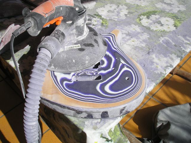

De momento he desmontado la guitarra por completo y me he puesto con el despintado de las diez capas de poliuretano que lleva, a ver que madera me sale.
Sprotnik
por el 15/07/2017
Pues a medio despintar, a lo psicodelica mola!
Pienso igual.. Yo la daba un pulido y la volvía a montar.
longinex
por el 16/07/2017
Pues ya es tarde, ya está toda despintada, pero bueno si alguien quiere un acabado psicodelico ya sabe como hacerlo.

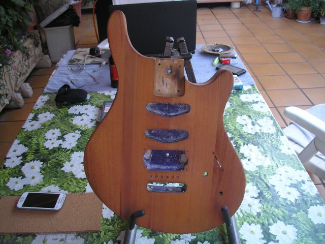

La madera me ha salido bastante bien, yo pensaba que seria de laminado pero a resultado ser de caoba de cuatro piezas, asi que le voy a dar un acabado con la madera vista tipo Wine Red
No encuentro tinte rojo así que la voy a teñir con vino tinto, eso si del bueno....Sangre de Toro.

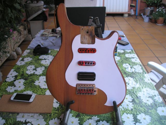

longinex
por el 17/07/2017
Ya la tengo totalmente despintada y teñida, y con el diseño preliminar del golpeador.

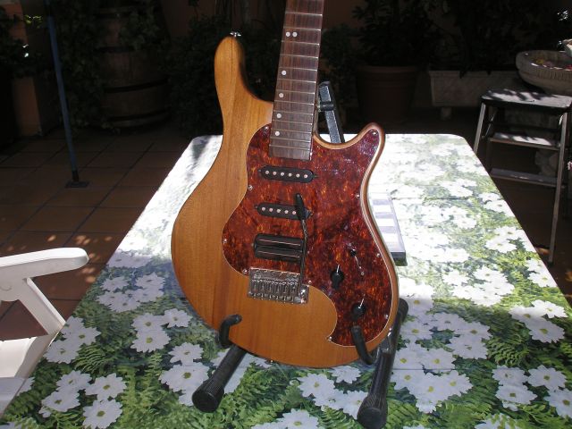

longinex
por el 29/07/2017
Ya casi está, falta soldar la electrónica y ponerle cuerdas.
Darcko
por el 29/07/2017
Que chula!
Eres un artista!
