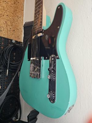

Tengo una pintada a spray y no queda muy bien...
Aqui te dejo foto para que valores

#4   Amigo es una chapuza buena. Siempre hay una primera vez... tenias que a ver dado masilla o dejar la superficie bien lijada,la pintura no enmascara y las capas finas no gordas, para lo goterones y dejar secar 15 dias minimo  que veo que no te pudistes aguantar y hay surcos donde el pickguard

#4 Pues a mí sí que me gusta como te ha quedao,,, que se marque la veta 🙂.... de hecho, muchas marcas buenas tienen guitarras con ese tipo de acabados, pero mucho mejor hecho, claro,,, y no son baratas.
Yo incluso le hubiera dado menos capas de pintura para resaltar más la veta.
También es verdad lo que dice el compi,,, que no has tenido mucha paciencia y no has dejado ni que secara 😅.

Desde luego reconozco que es una chapuza/mierda, del numero 22, pero es la primera guitarra que monte por mi mismo a piezas y por tanto le tengo cariño...
Eso si lleva unas pastillas made in japan reissue del 62 que son un lujo.
