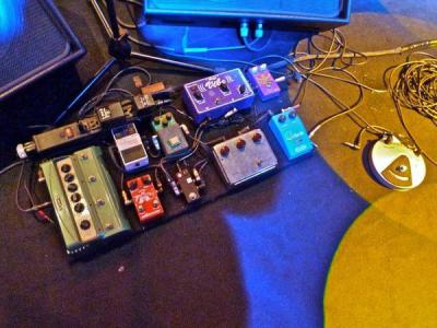

Bueno vamos a empezar... vaya lio os/nos (el primero yo) estamos metiendo.
1º Cuando yo hablo del loop es el de Keeley looper que está en linea con el TS y el afinador de Boss (EXISTE FOTO EXPLICITA - coloco las fotografias al final del post pues soy nuevo y no se utilizar este foro, en la fotografia veremos el afinafor, el Ts y abajo el looper, los tres en linea). La pregunta, ¿que función hace ahí el afinador? ESE ES EL DEBATE. ¿Alguien sabe por qué se hace eso?
2º Me despisté "YO" cuando el compañero "josetxu30" me preguntó por los amplificadores, y en realidad es lo que dice el compañero "josetxu30" en el post nº 26.
pelustudio
por el 05/11/2013
mi conclusion es que pone el afinador y el tube screamer ( que ninguno es true bypass ) fuera de linea mediante el looper keeley ,, por ese motivo , por que no son true bypass
josetxu30
por el 06/11/2013
No exáctamente porque no sean true bypass, porque el Klon tampoco lo es, si no porque no le gusta el efecto que los buffers de dicho pedales ejercen sobre los fuzz que lleva. No todos los buffers son iguales, ni tienen las mismas impedancias, por lo que se ve que el del klon no afecta negativamente a los fuzzes pero los otros si. Todo es cuestión de probar, a lo mejor a ti si te gusta como suena con el afinador y el tube screamer en la cadena (siempre después de los fuzzes, eso si)

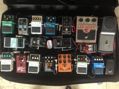

Xoce Perz
por el 16/08/2018
Hola muchachos! Saludos desde Lima-Perú.
Me estoy volviendo loco con este asunto del Tone Sucking. Mis pedales son los de la imagen pero el DS-1 ya no está, y en su reemplazo se encuentra el Joyo American Sound (clon del Tech21 Blonde/ Sonido Fender).
Resulta que a pesar de haber loopeado la señal en A y B con el LS-2 para acortar de cierta manera el "efecto suck", este sigue y estoy a punto de mandar a la CDLL todo ????! Necesito de sus recomendaciones a una solución previa a la compra de un Buffer.
Mi señal es la siguiente:
Guitarra
Afinador Korg PB-03
Seymour Duncan Pickup Booster SFX-01
Fender Vintage Phaser
Compresor Boss CS3
Noise Supressor Boss SEND (enlazado al INPUT del Line Selector como recomienda el manual).
Line Selector CANAL A SEND: Joyo American Sound > Chorus Enssemble > Trémolo > Tera Echo > RETURN A.
Line Selector CANAL B SEND: Big Muff Pi > Mesa Boogie Throttle Box > Mesa Boogie Flux Drive > Blues Driver > RETURN B.
Output Line Selector > Return Noise Supressor.
Output Noise Supressor > Carbón Copy > Digital Delay 7 > Holy Grail Reverb > AMT O2 preamp > Magnum 44 Power Amp > Cabinet 2x12.
Agradeceré su gran ayuda ????????????????????????????????
