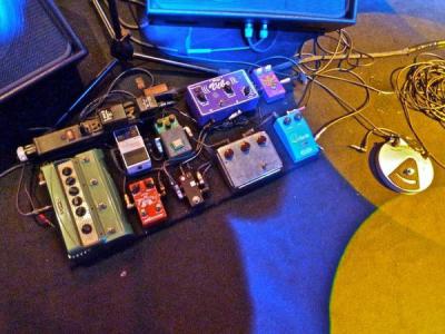

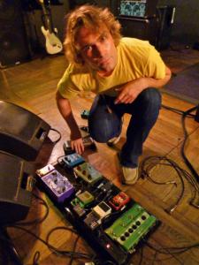

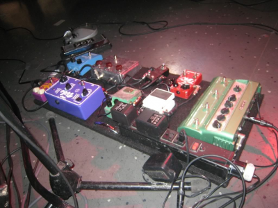

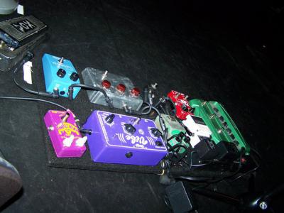

Te ayudaré. Lee esta entrevista, en ella el colega explica como es su actual pedalboard http://gearphoria.com/archives/6544
Pero tiene más cosas en su pedalboard, depende del año, pongo fotos:
Año 2010

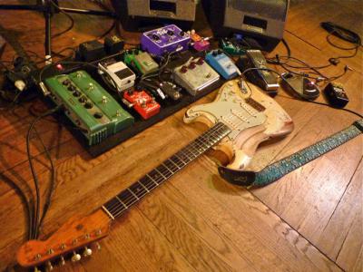

Equipo actual
Amplificadores (cabezal-pantallas): Fender Blackface Bassman Head / Fender Silverface super reverb / Marshall Super Lead w/ Fender 2x12 cab / Custom Cougar Dumble clone (atop leslie cab) / Cool looking 4 x12 cab
Fotos de sus efectos
lfoa
por el 04/11/2013
Después de estar un buen rato mirando las fotos creo que este es el orden de sus pedales:
FuzzFace>Vox Wah>Diaz Squareface>Chicago Iron Octavian>KR Megavibe>Klon>TS808>Diaz Tremodillo>DL 4>Boss TU2
Espero no haberme equivocado.
