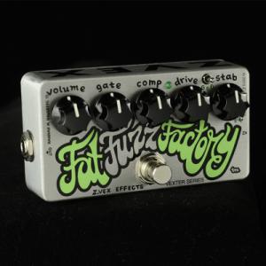

Z.Vex Fat Fuzz Factory, sin duda alguna un pedal imprescindible para mi, y el mejor fuzz que he probado, es una variante del ya conocido Fuzz Factory, al que le añaden un pequeño interruptor de 3 posiciones, haciéndolo mucho más versátil y con más rangos de tono que el original. Este pedal saca auténticos sonidazos!
Lo malo, el precio, 199 €... y el tiempo que tienes que dedicarle al pedal, ya que puede meter bastante ruido.
