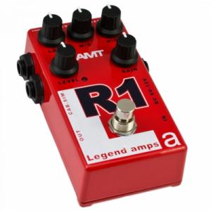

Micky Vega mod
DiscoLeti escribió:
Losl AMT que comentas no tienes simulador de altavoz y su sonido va mucho en la onda Marshall-Mesa Boogie.
Sí que tenían, una muy sencillita, pero sí que tenían. Es la salida de jack de arriba. El F1 en cambio lo tenía con un único jack y un switch para seleccionar:
index.php?controller=forum&action=view_attachment&attachment_id=135066
Pero a lo mejor yo también me miraría el Strymon, porque AMT es bastante tralla en general, es lo que se les da bien.
