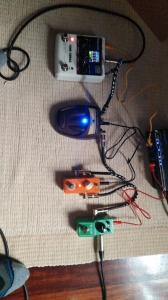

Esto va cogiendo forma señores, a falta de un afinador, un wah wah y un fuzz así va quedando la vaina

Pues justo eso iba a comentar, que el tremolo al ir directamente al ampli me resulta que hace demasiada honda en el tono, no se como explicarlo, la modulación que produce en el tono me resulta muy exagerada (como que la honda rebota demasiado en los conos), así que en el siguiente ensayo probare a meterlo por el loop, que nunca lo he probado.
En cambio el phaser me encanta como suena directamente por el ampli, y el delay lo probare por el loop también, aunque tiene un modo que me mola mucho que le mete una pequeña modulación parecida al chorus, y no se si al pasarlo por el loop dejara de molarme el sonido (lo utilizo para pasajes más psicodélicos, es más estoy haciendo una canción con este preset y el tremolo a la vez)
Así que no se, sera cosa de probar, a todo esto igual le pillo un wah wah ibanez WH-10 a un colega, todavía no se si es el original o la re edición, sospecho que será la segunda, además me iba a dar una pedalera apañada con el.
Gracias por la respuesta SergioJ, un saludo compa.
