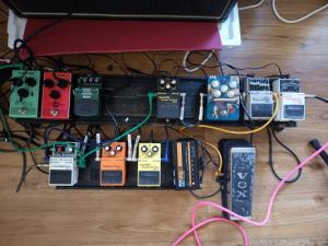

Está montada en una rockboard de warwick y alimentada con 2 palmer PWT12. La base es ligerísima, de hecho la llevo en una softcase y de momento no me está dando ruido.
Aunque siempre está ahí el tema de la maleta rígida y la seguridad que da… pero son 80 cm de ancho, sería una maleta grande y no sé si práctica.
soldout
por el 08/08/2026
Pongo la foto pero lo importante es el concepto del asunto, que para mí era desconocido.
Pregunté hace unas semanas por el BOSS LS-2 o pedales loop,  pues había visto un vídeo de como usar las distorsiones en paralelo en vez de en serie. El concepto me gustó porque la señal que logro siempre me parece demasiado sucia o con demasiado volumen. Al final me decanté por el BOSS porque tiene más usos que las otras dos opciaones que había.
Lo que he hecho es separar la distorsión en un loop y delay, phaser y vibrato en el otro, con ambos loops activos a la vez. Poniendo las señales al mismo nivel la diferencia con tener los mismos pedales en series es impresionante, además que tienes la opción de bajar o subir el volumen según te convenga, que para las poquísimas veces que uso el altavoz en casa ayuda mucho.
Lo pongo porque para quien toque en casa es otro nivel de control de volumen que hace más llevable la convivencia o incluso el tocar con cascos.

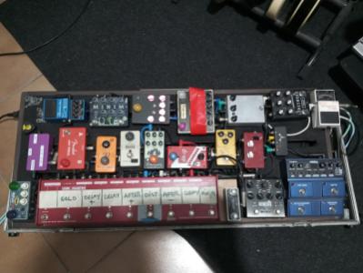

Killer
por el 20/08/2026
index.php?controller=forum&action=view_attachment&attachment_id=213632
Mi pequeña pero matona pedalera estéreo.
Primer pedal afinador, después va al Lehle P-Split que divide la señal en dos y no mete nada de ruido, prove otros y metían ruido que luego al llegar a los preamps se amplificaba, luego van a dos Tonex One las salidas que llevan los siguientes aparatos capturados: Fortin 33 KSR Ceres\Vesta (esto es lo que diferencia la parte izquierda y derecha) Source Audio EQ2 - Hyper Gravity Compresor - Válvulas de potencia KT88 (realmente las capture del emulador de etapa del ENDGAME) de ahí el primer Tonex va directo al return izquierdo del ENDGAME, el segundo Tonex pasa por un Mimiq con la guitarra doblada a tope y la original al mínimo y de ahí va al return derecho del ENDGAME, el ENDGAME lanza dos IR´s a 96khz elegidas por mi por los XLR y por la señal de instrumento me puedo conectar al return de dos amplis.
Pequeño, sencillo y funcional, ahora 100% digital lo cual no le gustara a la mayoría me imagino.
Metalpez
por el 20/08/2026
#6095 El Endgame ya tiene un Doubler, para qué quieres pasar por el Mimiq?
